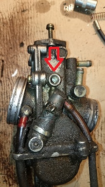

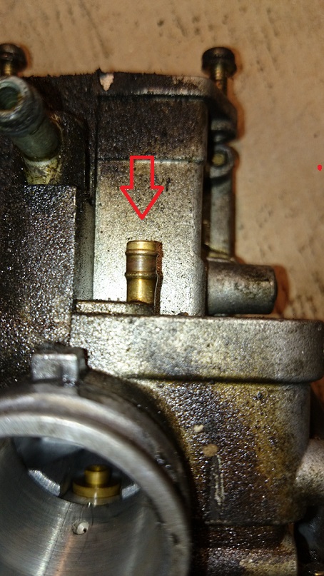

    1. Wofür ist der Schlaucheingang an dem einen Vergaser? Der offene Kanal geht direkt in den Ansaugweg (Bild 1). :nixweiss:

    1. Da gehört der Unterdruckschlauch vom Benzinhahn dran.
    2. Kopf-Vergaser-Thermostatgehäuse.
    3. Standgasschraube. Leerlaufgemischschrauben sind bei orginalen TDR Vergasern nicht vorhanden.
