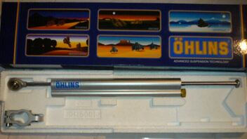

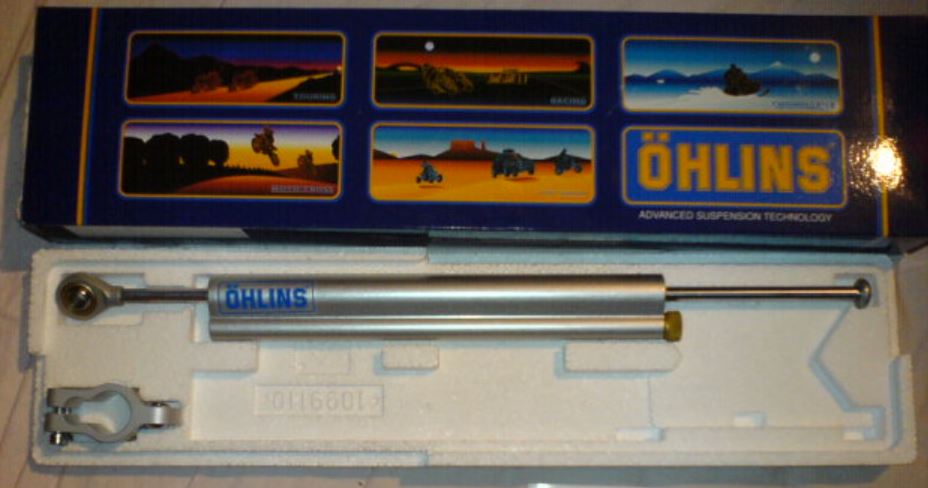

    brauche einen Schraubertipp um an der VJ21 einen Lenkungsdämpfer anzubringen. Telegabel ist klar, aber der Befestigungspunkt am Rahmen :nixweiss:
    Habe ''den'' im Bild noch rumzuliegen.

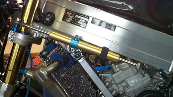

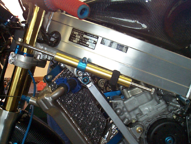

  • Bei meinen aprilias habe ich den Lenkungsdämpfer nach vorne am Geweih angelenkt. Geht natürlich nur wenn die Dämpferstange nicht zu lang ist. Hat den Vorteil, daß bei einem Umfaller die Stange nicht verbogen wird.
  • Bei den ersten 21'ern gibt es kein passendes gewinde im rahmen, bei denen
    werden die lenkungsdämpfer im der regel mittels adapter an der unterzugverschraubung
    angeschraubt
