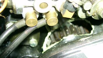

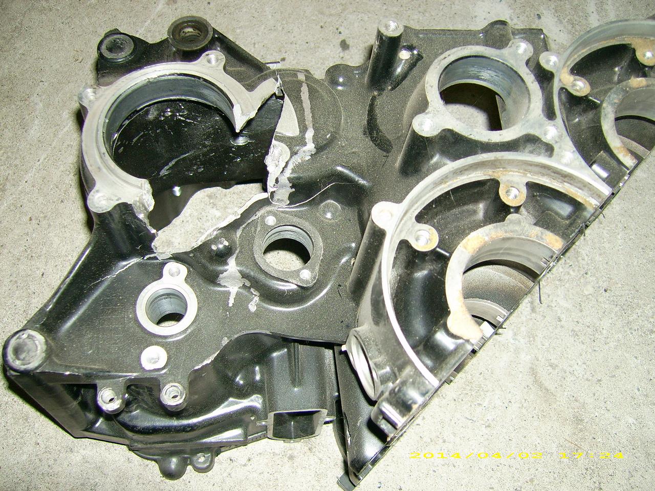

  • Hier falls Dich das auch interressiert ein alter kapitaler Schaden:linkes Bild
    Da der momentane Schaden:mittleres Bild

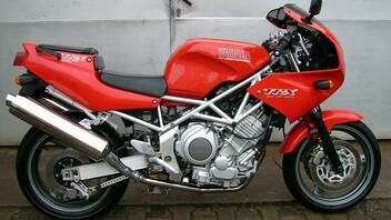

    und um nochmal die Verhälnismäßigkeit verständlich zu machen wie ich ticke,das bekommt man für die Hälfte eines z.B GHN Getriebes.Bj.99.hatte 12000km 2.Hand und muß nichts investiern oder schrauben:
