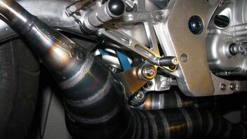

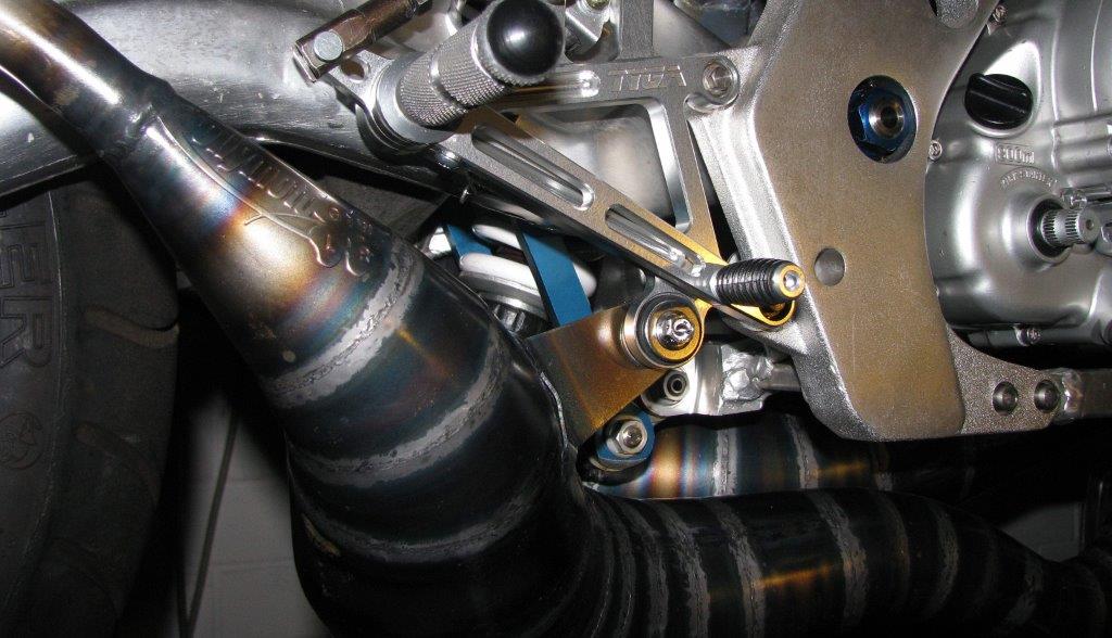

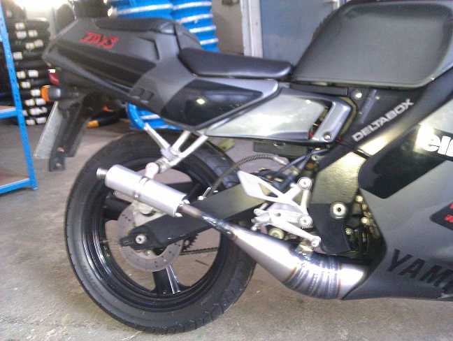

ich reib meine mit Rostentferner ein, brennt nicht ein und die Schweissverfärbungen bleiben sichtbar
Bei Oberflächenbehandlungen gehen ja die Schweißspuren verloren.
Ich reibe meine regelmäßig dünn mit altem Öl oder WD40 ein, geht wunderbar. Wenn man das einige Zeit nicht macht dann rosten die Birnen halt, geht aber mit Öl auch wieder weg. Langfristig wirst Du Dich aber darauf einstellen müssen, dass aus dem Blauton ein Braun-/Grauton wird. Finde ich aber immer noch schöner als lackiert oder vernickelt: http://www.ilil.de/wbb/attachment.php?attachmentid=13094

ZitatAlles anzeigenOriginal von IWC-Pilot
Also die Nickelbeschichtung ist nur 30-50µm.
Es wird nur wenig Material aufgetragen.
Das sind auf beide Birnen verteilt nur wenige Gramm.
Ich kann mir nicht vorstellen das sie Leistungsverlust hervorruft.
Es ist auch nur äusserlich nicht im Auspuff aufgebracht.
Beim Lackieren wird mehr Material aufgetragen.
Vernickeln kann man in Matt und Glänzend. Je nach Wunsch.
Das Metall muss Lack und Oxid frei sein. Deshalb gute Vorarbeit.
Da wo Lack oder Rost ist, haftet der Nickel nicht.
Das Polieren macht auch der Galvanisierer, kostet dann aber mehr.
Gestrahlte Metalle lassen sich auch Vernickeln.
Nach dem Vernickeln ist der Auspuff immer noch Löt und Schweißbar.
Vernickelte Oberflächen sind Polierbar.
Bezüglich des Dirko, hatte nur Rotes da. Das hatte ich vorher an den Zylinderflanschen verarbeitet. Da habe ich es gleich an den ESD mitgearbeitet.
Noch etwas wichtiges.
Die Birnen müssen bevor sie zum Nickeln gehen auch von innen gereinigt werden.
Entfetten und entkohlen .sonst nimmt es sie nicht an. Oder die Öffnungen verschließen.
Gruß heiko
