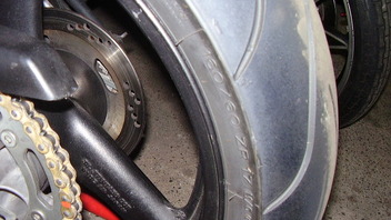

Bis zur Kante runter...
Ja, mit'm Pipo :D Versuch das mal mit'm Pirelli-Slick :mua:Trotzdem auch meine Meinung: Außer für richtig schnelle Pistenfahrer völlig unnötig
