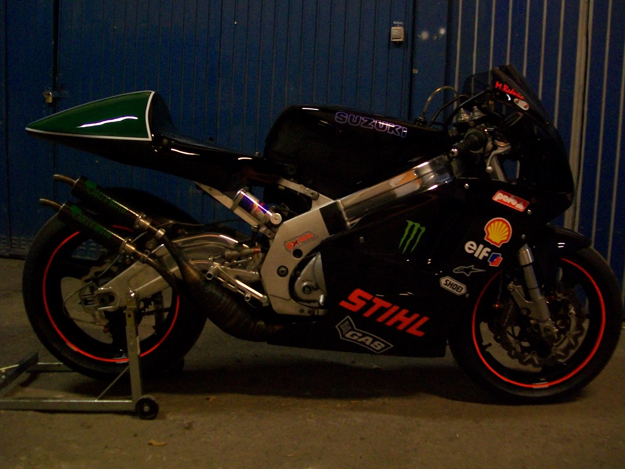

ich selber fahre galfer
aber mein kollege braucht sowas nicht
der lässt sich erstmal seinen grauen starr wegmachen
wenn er dann die kurve sieht,dann kann man sich gedanken drüber machen.gruss stihl
ich kann jedoch nicht viel über die galfer-scheiben sagen.
ich bin sie nur 3 trainings gefahren.aber blau bis schwarz sind die auch schon.
sie bremsen sich ganz gut.
der unterschied zur orig bremse ist schon gewaltig.man merkt es wieder so richtig,wenn man nach jahren von der eigenen rgv auf eine originale rgv zurücksteigt.dann hat sich ein umbau gelohnt.
ich fahre mit den galfer zusammen die keramik-beläge.deshalb vielleicht die scheiben so schwarz?gruss stihl
das sind die galfer-scheiben an meiner ziege
