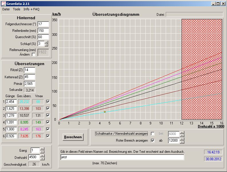

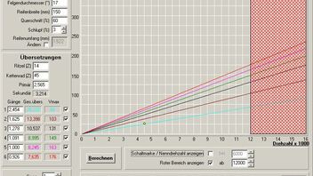

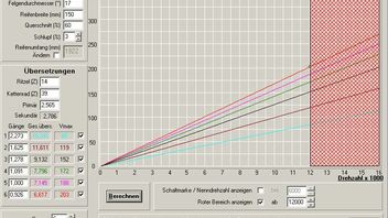

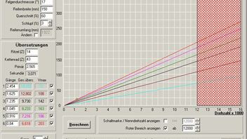

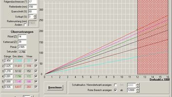

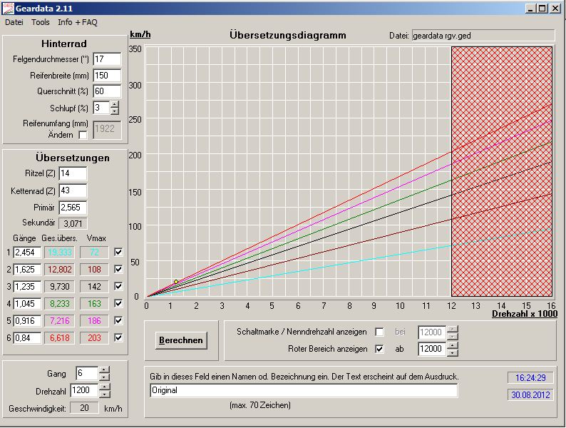

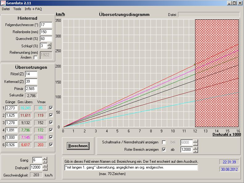

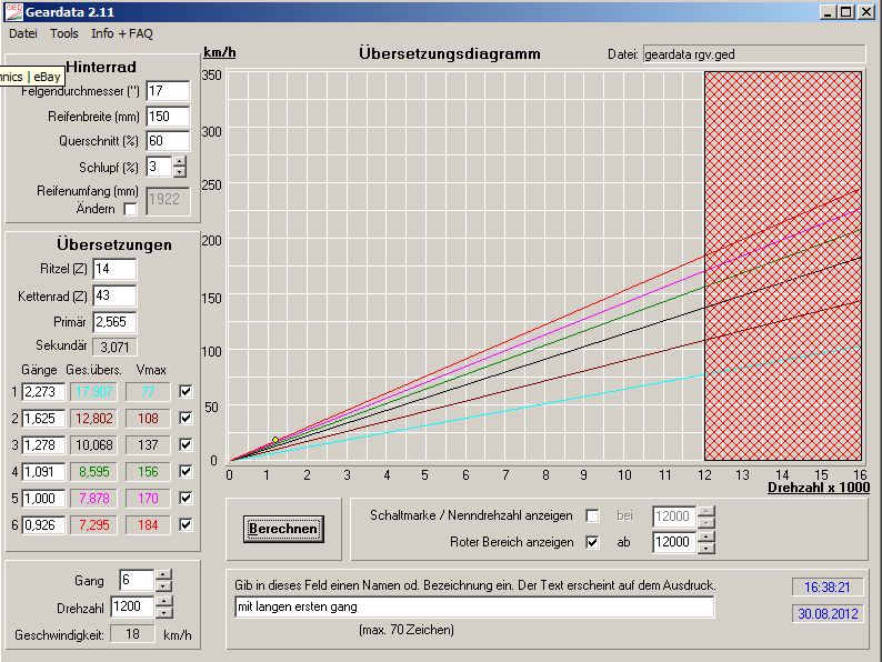

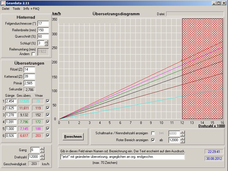

ich hab die daten mal fix eingegeben, so bekommt man vielleicht schneller einen eindruck davon, wie untauglich oder wie tauglich so nen getriebe für die straße ist ![]()

zum Vergleich musst dann aber auch die Endübersetzung so einstellen dass der 6.Gang überall gleich schnell ist. So kann mans schlecht vergleichen ![]()
Und was ist an den Angaben über die Stufensprünge schlecht? 1.5 heisst 12000->8000 nach dem Schalten,
1.33 12000->9000 und 1.2 12000->10000.
Ich fände das Ding Klasse für Renne plus etwas Strasse: Nutzbare Gänge 2-6, mit einem relativ kurzen zum Anfahren aus der Boxengasse. Dazu hinterschliffene Klauen zwecks Haltbarkeit
Und man kann das Teil im Gegensatz zu "echten" Kits auch auf der Strasse einigermassen fahren.
Für nur Strasse würde ich aber ein Seriengetriebe vorziehen. Die noch engere Stufensprünge oben machen das SP eher unpraktischer bei "normalem" Tempo. Ob die Beschleuningung beim Durchladen vom 4->5. Gang im Bereich um 170kmh eine Kleinigkeit besser ist sehe ich da als zweitrangig an und der bessere Sprung 2-3 verpufft durch die vergleichbar längere Endübersetzung
Dafür hast einen Haken: Ist das Mopped auf 200kmh im 6. /12000 übersetzt gehts im 2. Gang erst bei rund 80kmh los und der erste ist "meilenweit" entfernt...
Gruß J-C
