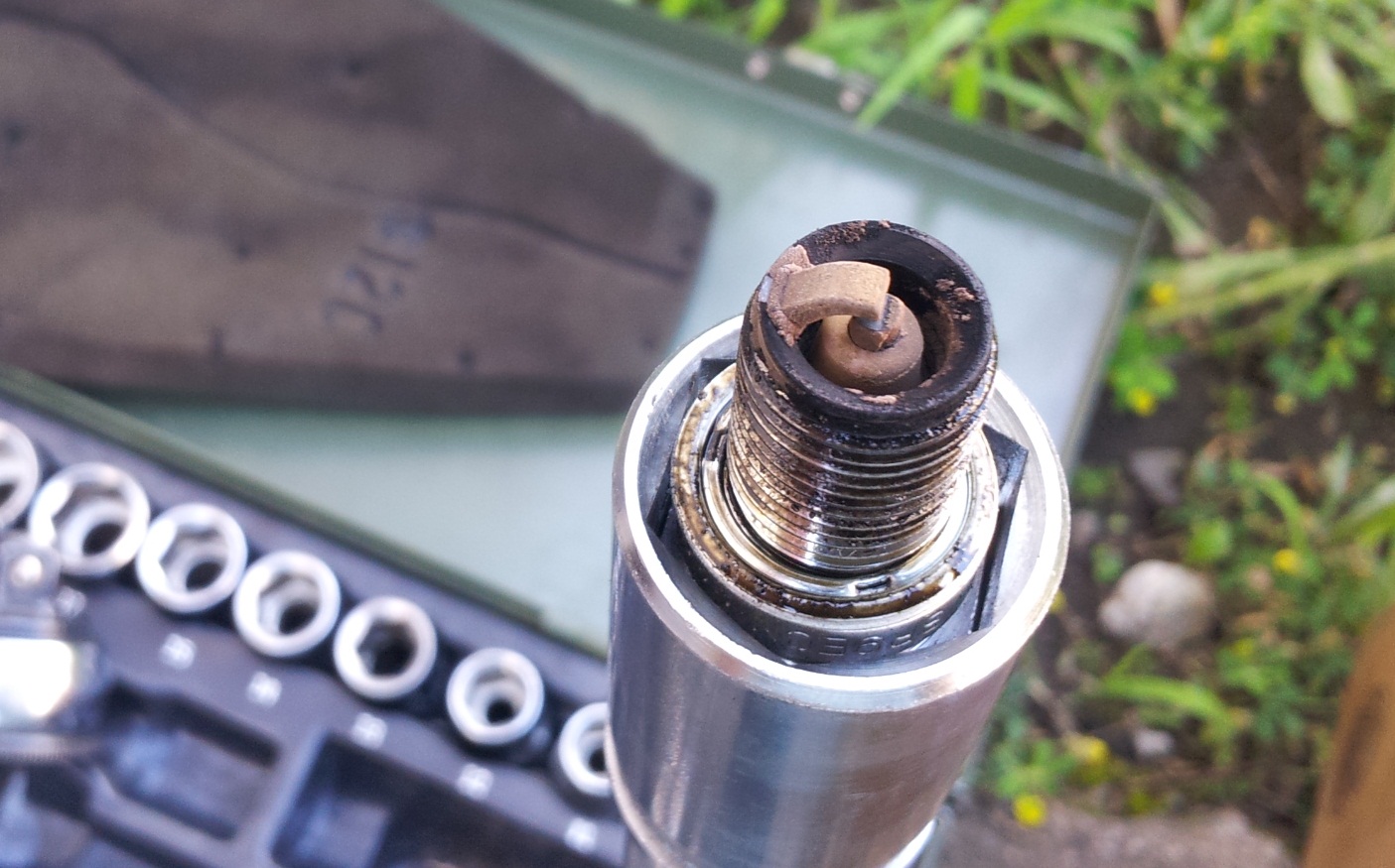

    @wou:
    beachte aber bitte, was ich zum kerzenbild mal geschrieben hatte.
    du kannst kein kerzenbild, was auch noch von einer länger gebrauchten kerze stammt, für solche bewertungen heranziehen, das hat weder hand noch fuß.
  • Moe, stimmt! Ich hab das Bild jetzt nochmal genau angeschaut, ich finde da
    tatsächlich weder Hand noch Fuss :winking_face_with_tongue: Im Ernst... die Kerze war neu und hatte
    auf dem Foto vielleicht 500km drauf. Ich denke man kann das Bild schon als
    groben Anhaltspunkt nehmen. Mit der alten Bedüsung sah das schon arg anders
    aus. Wir werden sehen.
