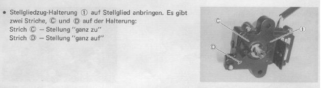

    der stellmotor hat doch zwei makierungen, die sollten bei dem einstellen zwischen gaser und stellmotor helfen... oder?

  • Peter: Setzen, Thema verfehlt :D
    Hier gehts ums Gasgriffstellungs-Poti am Gaszugverteiler ("Drosselklappenpoti" war wohl etwas unklar...), das hat mit der Auslasssteuerung in etwa so viel zu tun wie Gina Wild mit Mutter Theresa :smiling_face_with_sunglasses:
