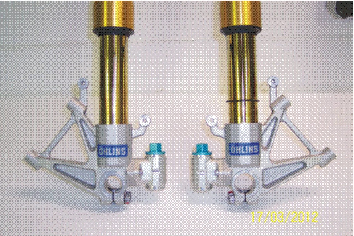

Was meint ihr, kann man an dieser Gabel die Aufnahmen der Bremssättel um 10 mm kürzen, so dass ein Bremssscheibendurchmesser von 300 mm statt 320 mm gefahren werden kann, o h n e bem ersten Ankern ungebremst irgendwo einzuschlagen?
Ist es nicht möglich am Bremssattel etwas abzunehmen??
Vielleicht jeweils 5 mm. Das wäre eine Option...
ist ein Irrglaube....
egal wo wo Du was weg machst, einmal an der Gabel fehlt Dir die Tragzahl des Gewindes. Und zum anderem schwächst Du am Sattel den Querschnitt der Aufnahme, sprich für die Festigkeitswerte, steht nicht mehr genügend Fläche zur Verfügung.
Eine Radiale Aufnahme für die Zange, ist und bleibt nun mal spezifisch für den Sattel und die Scheibe.
Egal was Du machst machst, du nimmst Einfluss auf den Querschnitt und damit auf die Festigkeitswerte.
Aber ich will meinem Vorredner nicht nicht in angreifen, solche Dinge sollten gut überdacht sein.
Und in dem Fall, einfach mal Oelins kontaktieren und Dir Gewissheit verschaffen.
Gruß michl
einfach 320er Scheiben rein. Den Umbau haben wir schon oft gemacht. Auf keinen Fall dran rum fräsen!

die Gewindetragzahlen fehlen nun mal.....damit auch Fläche die die Kraft nun einmal aufnimmt und 10 mm sind nicht gerade geringfügig, bei gerade mal 20 mm Gewinde am Originalteil.
Versuch doch mal andere Gabelfüssgen zu bekommen für 300 mm Scheibe
