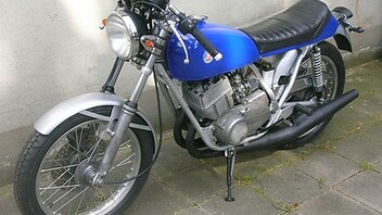

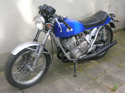

    erstmal stelle ich mich vor. Ich heiße Wolfgang und bin neu hier. Mein erstes Moped war 1981 eine RD 400 und nun habe ich wieder Lust auf Zweitakter.
    Meine Frage: Ich habe vor eine RD 250 BJ.76 zu kaufen die als Caferacer umgebaut ist. Sie hat nur die nötigsten Teile, auch keinen Öltank und Luftfilterkasten. Es sind offene KN montiert und auch die Fussrasten sind nicht original. Das Fahrzeug ist neu aufgebaut und seit ca.15 Jahren abgemeldet.
    Bekomme ich mit dem Modelljahr ein Vollgutachten mit offenen Filtern? Oder anderen Rasten? Der Tank ist auch nicht original aber das wird weniger das Problem sein.
    Hat jemand Erfahrung mit sowas?
    Grüße aus Stuttgart
