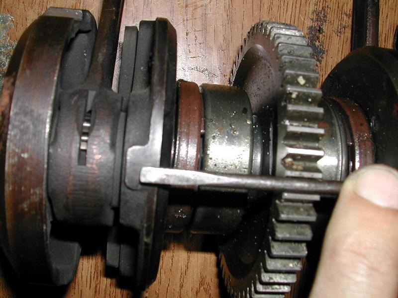

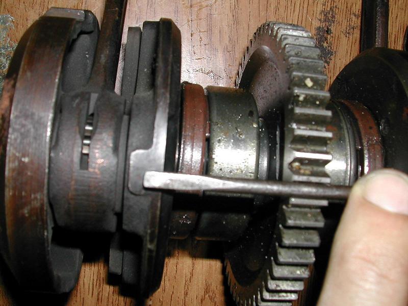

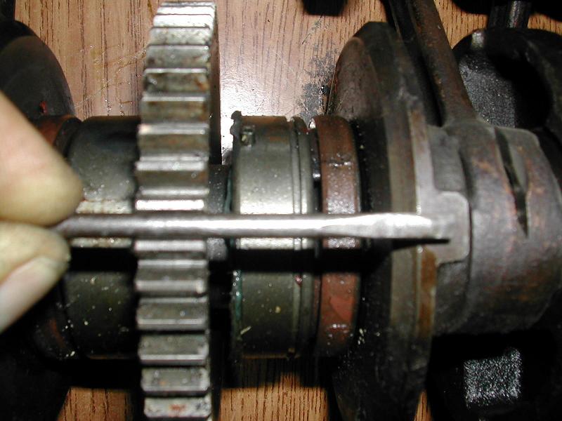

  • - es gäbe auch noch die Möglichkeit, allerdings wahrscheinl. nicht mit soo starkem Einfluss, dass die Kurbelwellen nicht perfekt ausgerichtet/verdreht sein könnten (siehe Bilder).

    Kurbelwelle weiß ich nicht, aber man könnte es ja einfach über die Eintachttiefe in der Kerzenbohrung messen.
