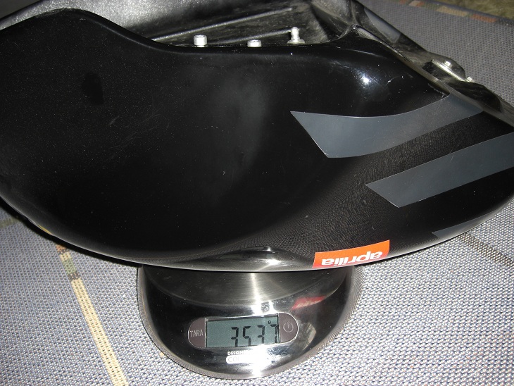

kann mir hier jemand sagen was ein 97er tank einer rs 250 wiegt?
gewicht tank?
Hab meinen grad leergefahren. Werd ihn morgen/übermorgen wiegen und Bescheid geben.

der dürfte um die 2 kilo wiegen. der ist doch aus kunststoff, oder? ein rgv-tank in stahl mit deckel wiegt knapp 4 kilo.
Der Tank vom neueren Modell ist auf jeden Fall gefühlt wesentlich schwerer als der RGV Tank! Der ist da gegen ein Fliegengewicht! Der RS-Kunststofftank ist ein einziger Trümmer und einfach nur zu schwer....
So, damit wäre alles geklärt oder:)
Ps: Ohne Benzinhahn, ohne Tankdeckel, aber mit Tankpad -

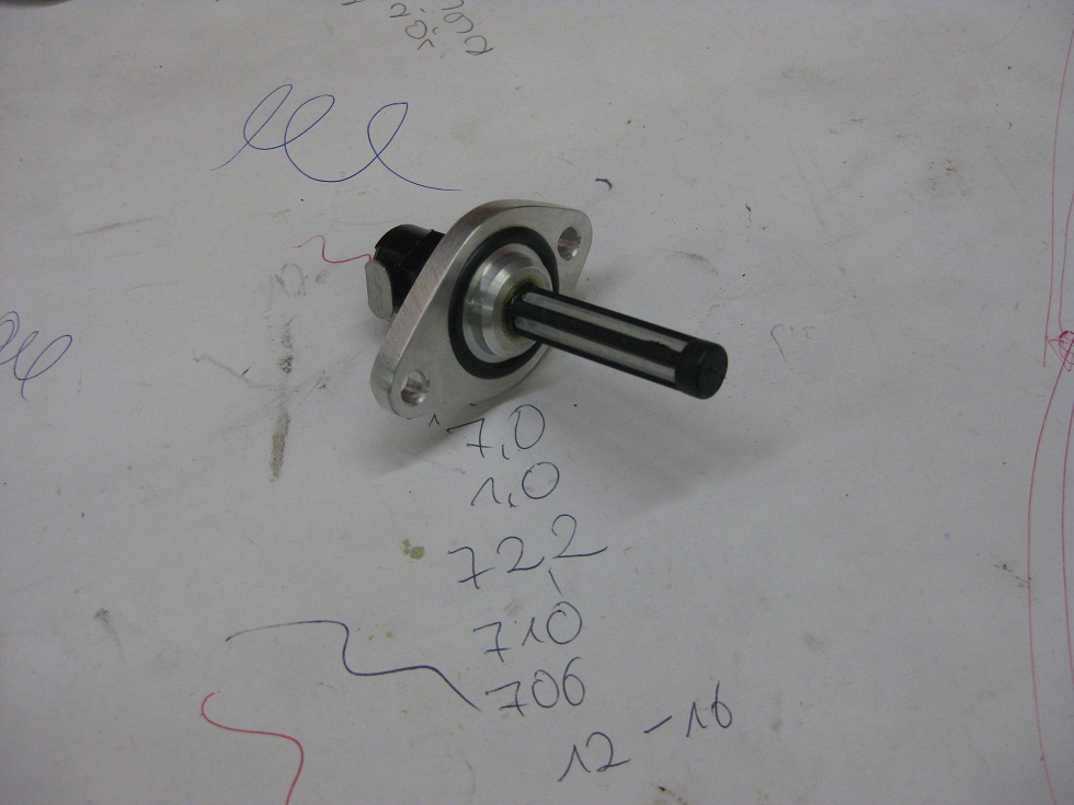

Interessant ist was man an den Anbauteilen sparen kann:
Original:
Tankdeckel 465g
Benzinhahn 193g
Tankbefestigung 74gOptimiert:
Tankdeckel 226g
Benzinhahn 38g
Tankbefestigung 24gmacht mit Aluschrauben 450g weniger...

Zeig mir ´mal den Benzinhahn - das interessiert mich!
Gibt es eine Bezugsquelle oder selbermach?Vielen Dank!
Selbstgemacht...
