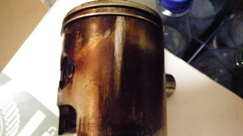

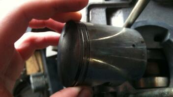

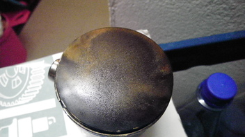

  • Hi Leute,
    könnt ihr mir als Laie mehr dazu sagen:
    Kolben wurde aus einem
    125er AC Piaggio Roller geholt. Der Motor hat laut Tacho und Vorbesitzer 7200km runter. Die kleinere Fresserspur ist fast nicht spürbar, die breitere dafür umso mehr.
    Das Kolbenbild selbst - nah an zu mager aber noch im Grenzbereich? oder liege ich falsch?
    Die Fraßspuren oder wie immer man dazu auch sagt, kann man sagen das diese erst kürzlich passiert sind oder schon einige km hinter sich haben?
    Der Motor ist laut Vorbesitzer Serie.
    Fresserspuren kann man eigentlich nicht sagen - hatte darauf ca 200km gefahren und er ging einwandfrei, sprich er lief ruhig im Stand und hatte defentiv seine Leistung die er haben sollte.....Der Kolben kam nurr zum Vorschein da er aus anderen Gründen gewechselt wurde....
  • hi,
    kolbenbild sieht gut aus.
    aber die ringe sind übelst fertig.
    die fressspuren sind wie ich das sehe nicht ganz taufrisch aber auch nicht uralt.
  • Kann man anhand den Ringen feststellen ob 7tkm realistisch sind oder weit weg vom realen?

  • klares nein, du weisst ja nicht, wie der kerl damit umgesprungen ist.
    also da würde ich mich gar nicht drauf verlassen, vom kolbenaussehen auf die kilometerleistung zu schliessen.
    er muss aber eine recht ruppige art an den tag gelegt haben, wenn der kolben nach dieser vergleichsweise kurzen distantz so aussieht...
