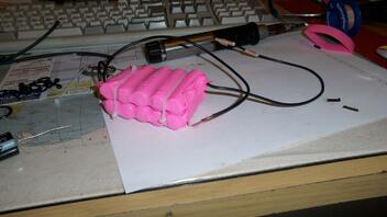

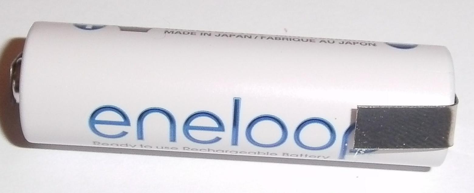

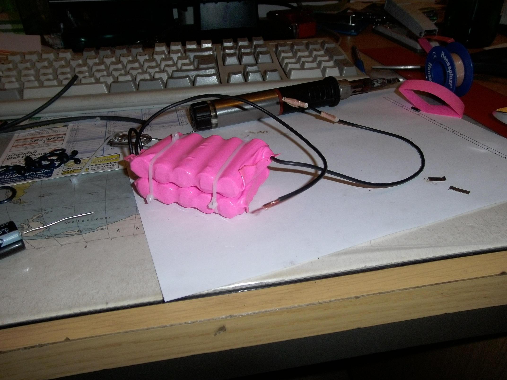

  • Also ich habe jetzt mal das experiment gewagt: Habe mir Eneloops (10 Stk) in AA bestellt mit Lötlaschen. Zusätzlich habe ich auch noch nen Kondensator gekauft (10 000uF/25V). Die Schrumpfschläuche hab ich noch von meiner RC-Car-Zeit.
    Habe am Ende noch Kabelschuhe dran gemacht und dabei den Kondensator mit angeklemmt.
    Habe eben mal kurz getestet. Das Licht hat ohne Laden schon schön hell gebrannt, beim laufen lassen gab es keine Helligkeitsschwankungen. Fahren geht aber noch nicht, es regnet ohne Ende...
    Gewichtsersparnis habe ich jetzt nicht gemessen, ist aber schon einiges weniger als die alte Batterie...
