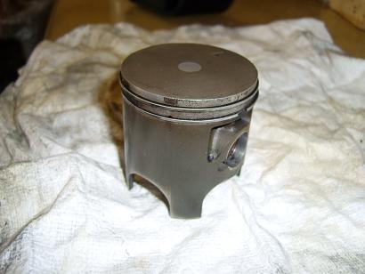

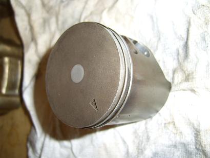

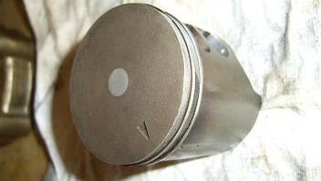

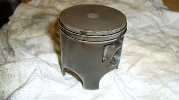

    ach ja, auch die kolben der sp haben die gleiche beschichtung wie der zylinderkopf, und im kolbenboden im mittelpunkt eine einlage...
  • So einen KIT Kolben ( ich denke nicht das der in jeder SP war?) hätte ich gerne mal gesehen.
    Hab noch nie einen in den Fingern gehabt. :mecker: :mecker:

    hab die vom dirk da, kann ich ja mal bilder von machen...

  • bilder von dem kitkolben würden mich auch stark interessieren.

    bilder der kolben nun hier...
    kolbenbilder
    Einmal editiert, zuletzt von walter ()
  • serv,
    das sind die standard kolben für einige sp modelle, es gab auch sp modelle mit nicht geraden kerzensitz.
    die kit kolben sind einring kolben, ob die auch so ein inlay hatten :nixweiss:
    die sp kolben gibt es nicht mehr beim fsh zu kaufen.
    die kolbenbilder sind nicht von mir aber von einem von mir verkauften sp motor.
