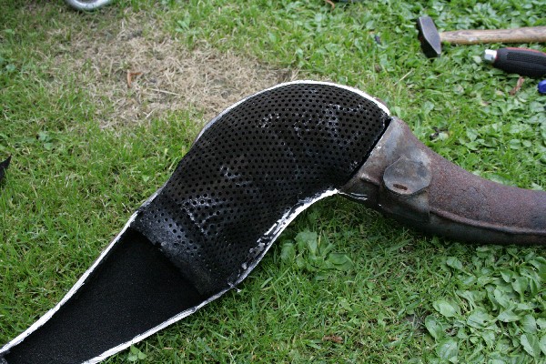

ich hab mal eine Anlage aufgemacht, und damals bekam ich verschiedenste Antworten
Jedenfalls sieht meine Anlage sooo aus: -

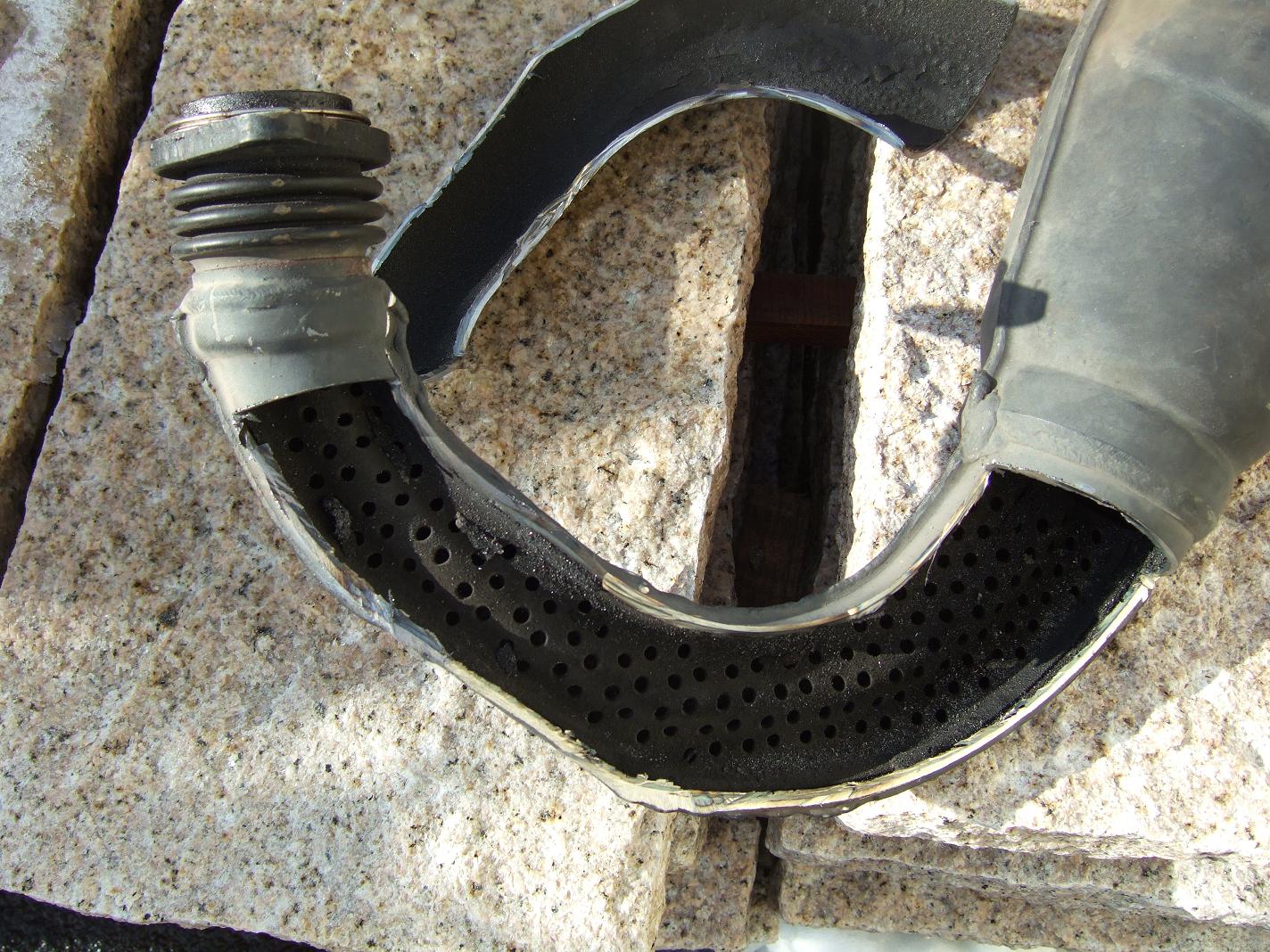

Original von moppedmichel
Jedenfalls sieht meine Anlage sooo aus:Der Kat sitzt weiter vorne, im Krümmer und sieht so aus:
Alternativ auch mit runden Bohrungen statt Schlitzen:
Ich kenne die nur in dieser Form, also bei der RGV, so waren bei mir bis jetzt alle originalen Anlagen.
Das Gitter in der Birne wird zur zusätzlichen Geräuschdämmung sein.
Da zwischen Birne und Gitter noch irgendein Gewebe oder so ist.Gruß
