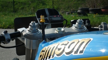

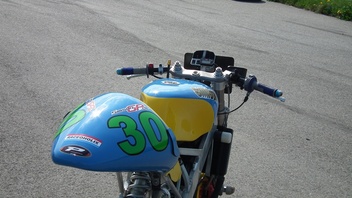

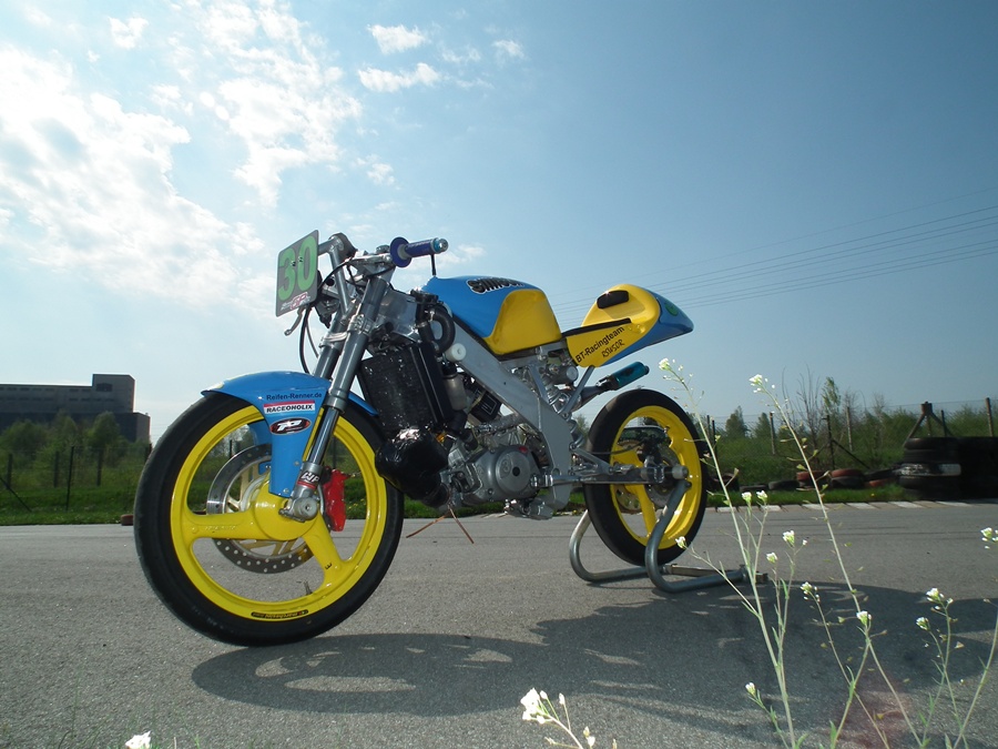

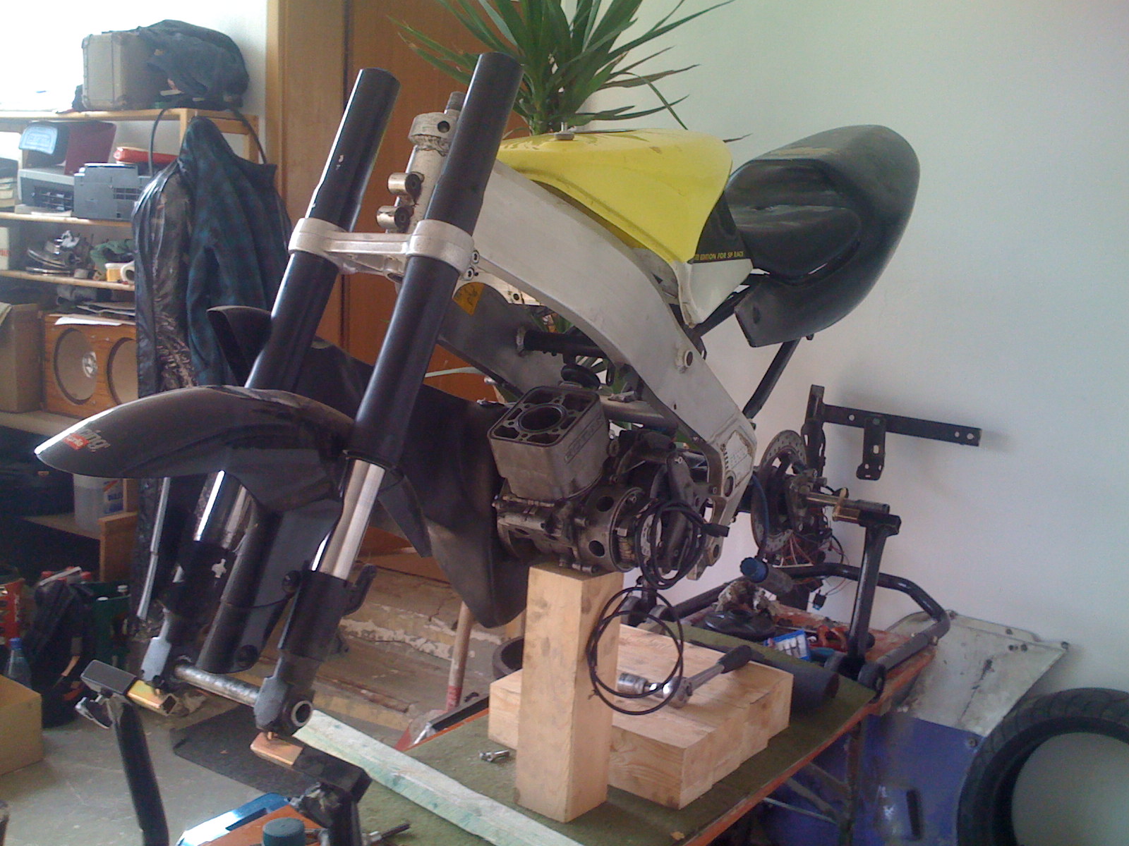

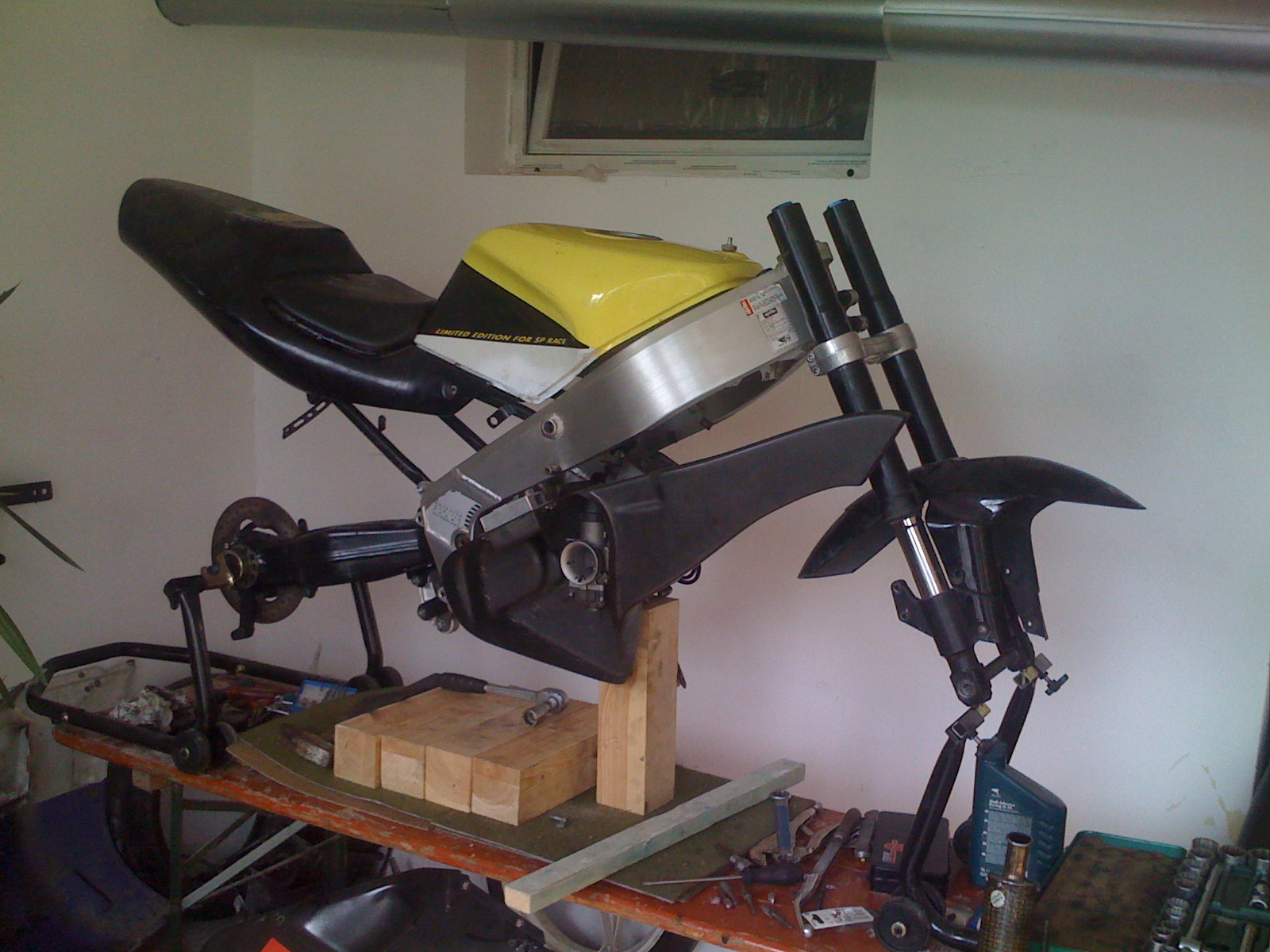

Naja ich brauch noch n bisschen mit meiner Kiste, steckt noch 'n haufen arbeit. Hab dir mal 2 Bilder angehängt. So sieht meine Kiste im momment aus. Hoff dass ich diesen Monat mal größere Fortschritte mach sonst kann ich mir das fahren dieses jahr auch wieder aus dem Kopf schlagen
Sumo´s Simson RSW 50R
Sieht nach AF1 Rahmen aus!?
Wo willsten du bevorzugt fahren, waren das nicht auch Kartstrecken?Einige bei uns fahren auch die 125er Gabel. So weit ich weiß haun die viel dickeres Öl rein und glaub auch etwas mehr. Zudem wird die Feder vorgespannt damit die Gabel nicht so durch hängt.
Die originale hat bissl was mit SpongeBob zu tun, bin ich mal gefahren bei einem Kumpel. Dagegen fuhr sich so eine überarbeitet deutlich besser.
Weiß ja nicht ob du da schonmal was dran gemacht hast? -
ja, es ist 20er Öl drin und davon etwas mehr aber auf die lange sicht wirds wohl irgendwann ne andere Gabel werden. Rahmen ist 'n AF1 SP

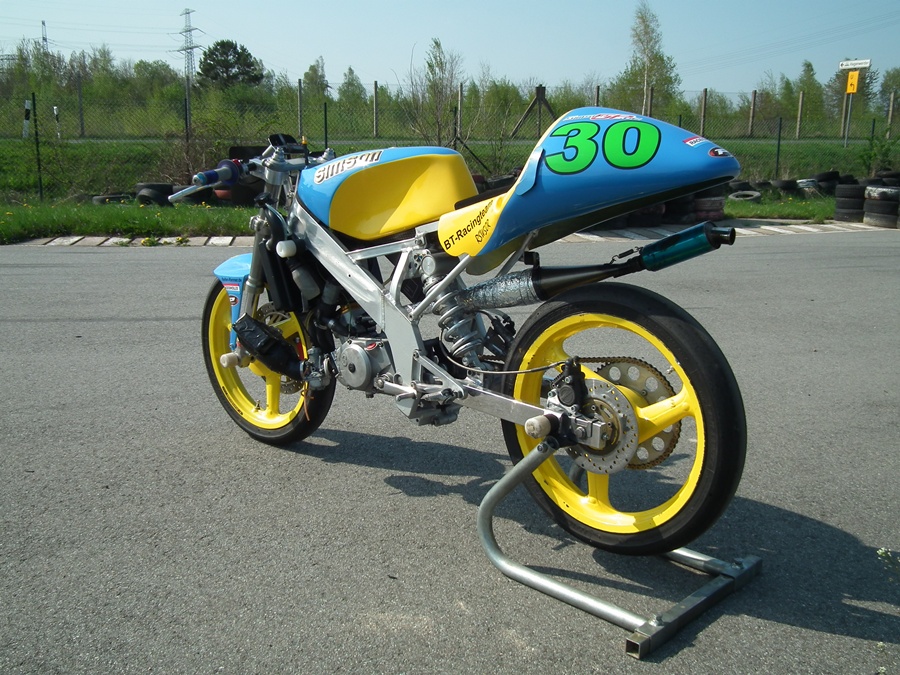

Fahrwerk wie schon geschrieben, komplett ein anderes, außer Felgen, Schwinge und Federbein.

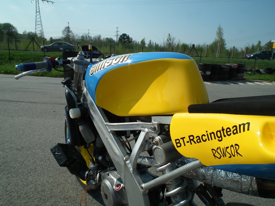

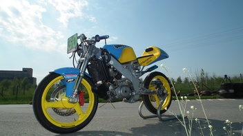

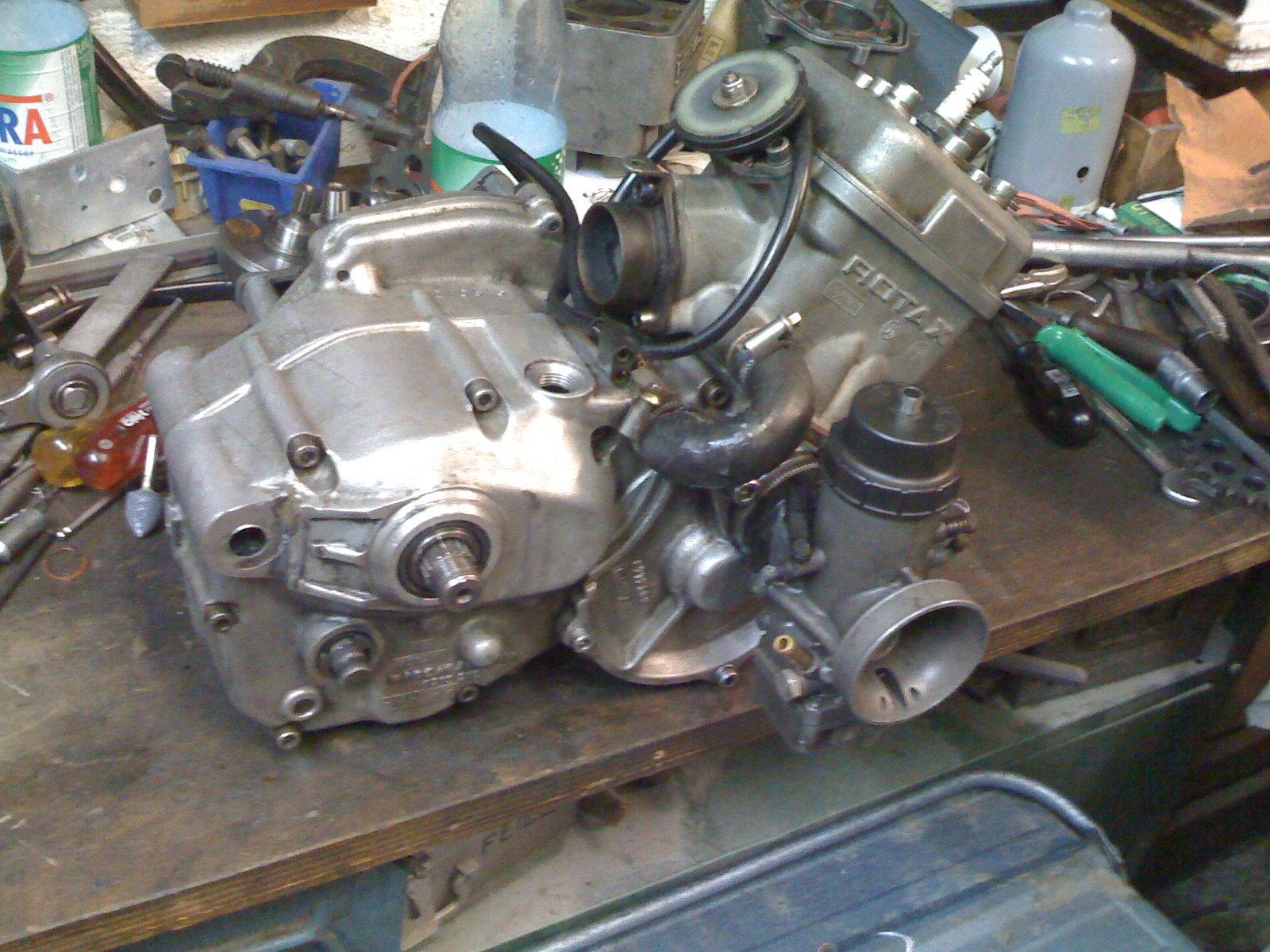

Motor hat jetzt einen Conti Zylinder bekommen mit seperaten Brennraum. Vergaser steckt, wie zum schluss letztes Jahr schon, ein 26er Mikuni dran. Zur Leistung kann ich leider noch nichts sagen. Ich schätze mal so um die 14-15 Hinterrad PS. Aber damit ist ja nicht viel gesagt, denn das Band und wie es sich auf der Strecke fährt sind ja auch noch wichtige Faktoren.
Was ich noch zum Motorgehäuse sagen kann. Der Simson Motor ist original ein luftgekühlter mit Schlitzsteuerung. Was ich gemacht habe ist vorn einen Mebrankasten ans Kurbelgehäuse angeschweißt und die Überströmkanäle zugeschweißt. Somit konnten neue Kanäle gefräst werden weil ich den Zylinder umdrehen wollte. Hat den Vorteil das man einen sehr gradlinigen Auspuff bauen kann, was strömungstechnisch im Auspuff von Vorteil sein sollte. Die Auspüffe lassen sich einfacher bauen, man hat weniger Schweißnähte was die innere Verwirblung verringert und das bauen geht deutlich schneller.Am kommenden Wochenende ist der erste Lauf in Cheb in Tschechien. Vielleicht hat ja der ein oder andere mal Lust und Zeit sich sowas anzuschauen.

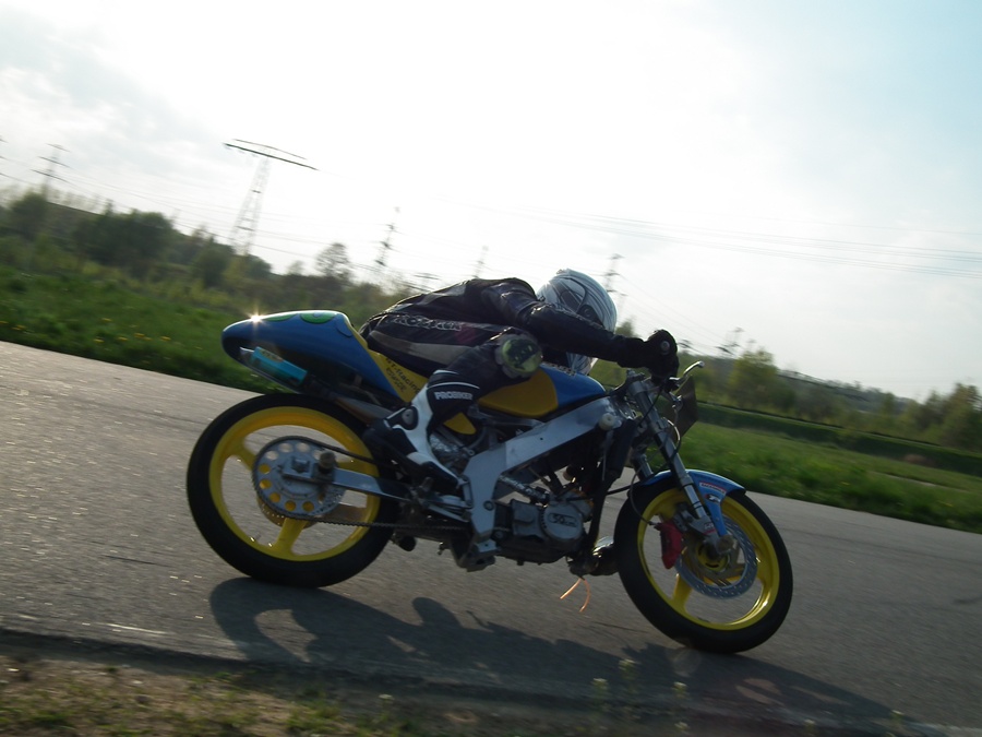

Ok, dann mal ein wenig kritik... :D

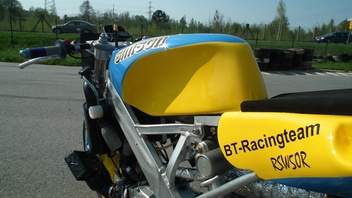

Sieht aus wie ein alter 250er Rahmen, meinst du net der ist ein wenig schwer?
Ansonsten ist ja ganz akzebtabel was du aus dem "Ding" gemacht hast.

also ich behaupte mal der rahmen sollte leichter sein als die Gitterrohrkonstruktion
Hi,
sieht halt sehr groß aus für 50ccm.
Ist den das Gewicht weniger geworden zu vorher?Gruß
Nein, is kein 250er Rahmen, da wär nen 50er fehl am Platz :D
Rahmenbasis ist von einer 50er bzw. 80er, was seltenes. Aber alles möchte ich dann doch nicht verraten
Das Mopped letztes Jahr hat ohne Benzin, aber mit Wasser und Öl 76kg gewogen.
Jetzt bin ich bei 68kg mit 3l Benzin, Öl und Wasser, fahrfertig sozusagen.
Die größe täuscht, ist etwa so groß wie ein 125er Produktionracer.
Dass Simson drauf steht, hat was damit zu tun weil ich mit Simson erst richtig auf selbst betreibenden Rennsport gekommen bin und deshalb bleib ich der Marke Simson auch treu.
Motor muss für mich Simson bleiben, rest is mehr Eigenbau als alles andere, so wie früher halt auch. Obwohl im Motorinneren auch nicht mehr viel original ist. :biggrin:
