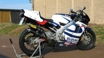

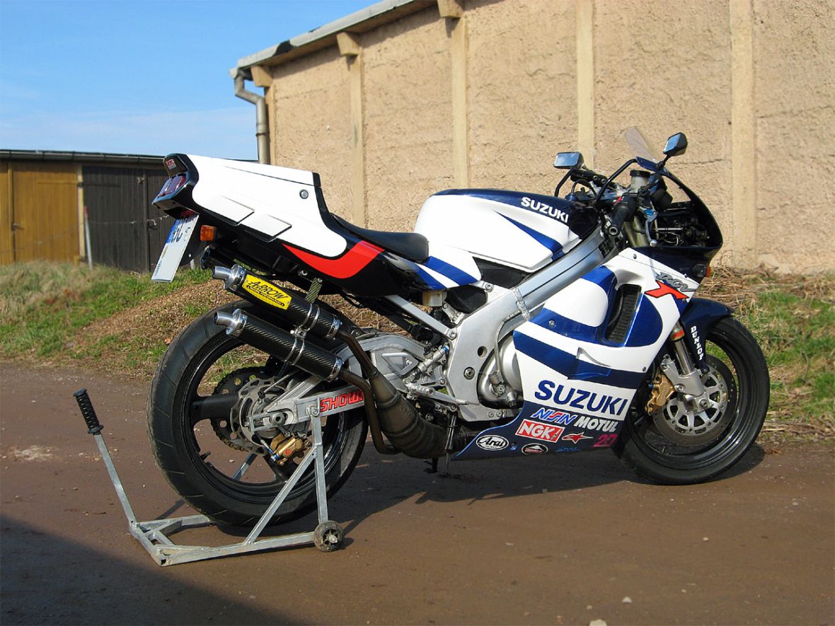

So gleich sind die Motoren der RS und RGV dann aber auch nicht. Will meinen: Kolben und Auslassschieber unterscheiden sich in jedem Fall. Und welche in Frage kommt, beantwortet das Bild unten wohl am besten
