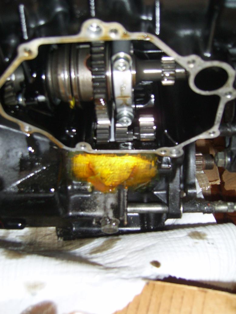

  • Kleben geht Prima je nachdem Natürlich wie groß der Schaden ist.
    Risse und der gleichen habe ich so schon öfters wieder hin bekommen mit Diamant Metalplasic hier der Link der Seite.
    http://diamant.ph/de/home/
    Wichtig dabei ist das die Risse etwas Tiefer Gefräst und die Oberfläche etwas Aufgeraut wird dann hält es zumindest bei mir.
    Aso auf den Bildern ist ein RD Gehäuse nur für die die es wieder besser wissen würden.
    Und auch ein paar Bilder
