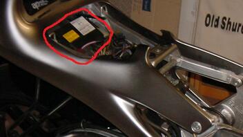

    Aber was ist in der 98er-LD für eine SAPC als Serie verbaut?
    (...ich frage ja nur weil ja der Umstand möglich sein könnte, dass hier evtl. keine original verbaut sein könnte und die Möglichkeit besteht, dass hier eine völlig andere ihr Werk verrichtet.....und ich das Teil nicht finde. Unterm Sitz sehe ich nix. Den Tank hatte ich gerade abgenommen...auch nix-oder ich bin blind. Kann es sein, dass hier eine drinn ist, die auf die zweiteiligen Schieber ausgelegt ist...)

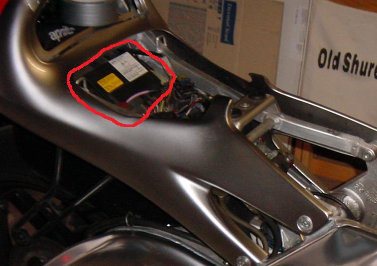

  • Hei Volker,
    das rot eingekreiste am angehängten Bild ist die SAPC. In der LD ist serienmäßig eine 23D70-**23 drin. ** diese 2 zahlen hab ich nicht im kopf. Hinten ist ein kleber drauf. Das steht diese nummer. Zusätzlich sollte noch vorne unten rechts 23c in weis stehen.
  • ......och bin ich doof... :nuts:
    ....das Teil habe ich die ganze Zeit angeschaut....wird Zeit das das Wochenende kommt....danke :daumenhoch
    (....muss ich morgen mal schauen welche da verbaut ist, jetzt schaffe ich es nicht mehr...muss zur Schicht...)
