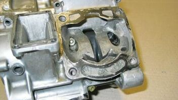

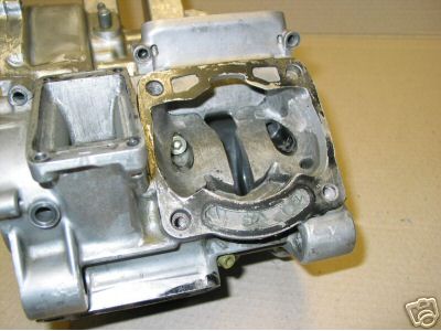

  • Wieso durch den Spalt? Das angesaugte Gemisch wird vorrangig direkt unter den Zylinder gespült. Der Rest reicht völlig um die Lager und das Pleul zu schmieren.

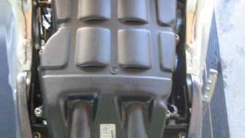

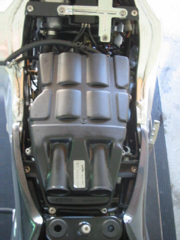

    Roland E,
    50/46 ist für den rgv/rs Lufikasten zu groß, da wir zwei rohre in das oberteil montieren müssen reicht dafür der platz nicht aus....
    das verhältnis 43/37 ist sicher sehr gut, aber ich hab 40er rohre in meiner 2ten airbox montiert und hab die schon aus platzgründen leicht schräg platzieren müssen..
    das bild zeigt mein oberteil in dem ich 34er rohre eingebaut habe, was optisch kaum auffällt

  • Wurde die Totraumverkleinerung mit Flüssigmetall gemacht?
    Kann mir gar nicht vorstellen, dass so eine große Konstruktion hält :shock:
