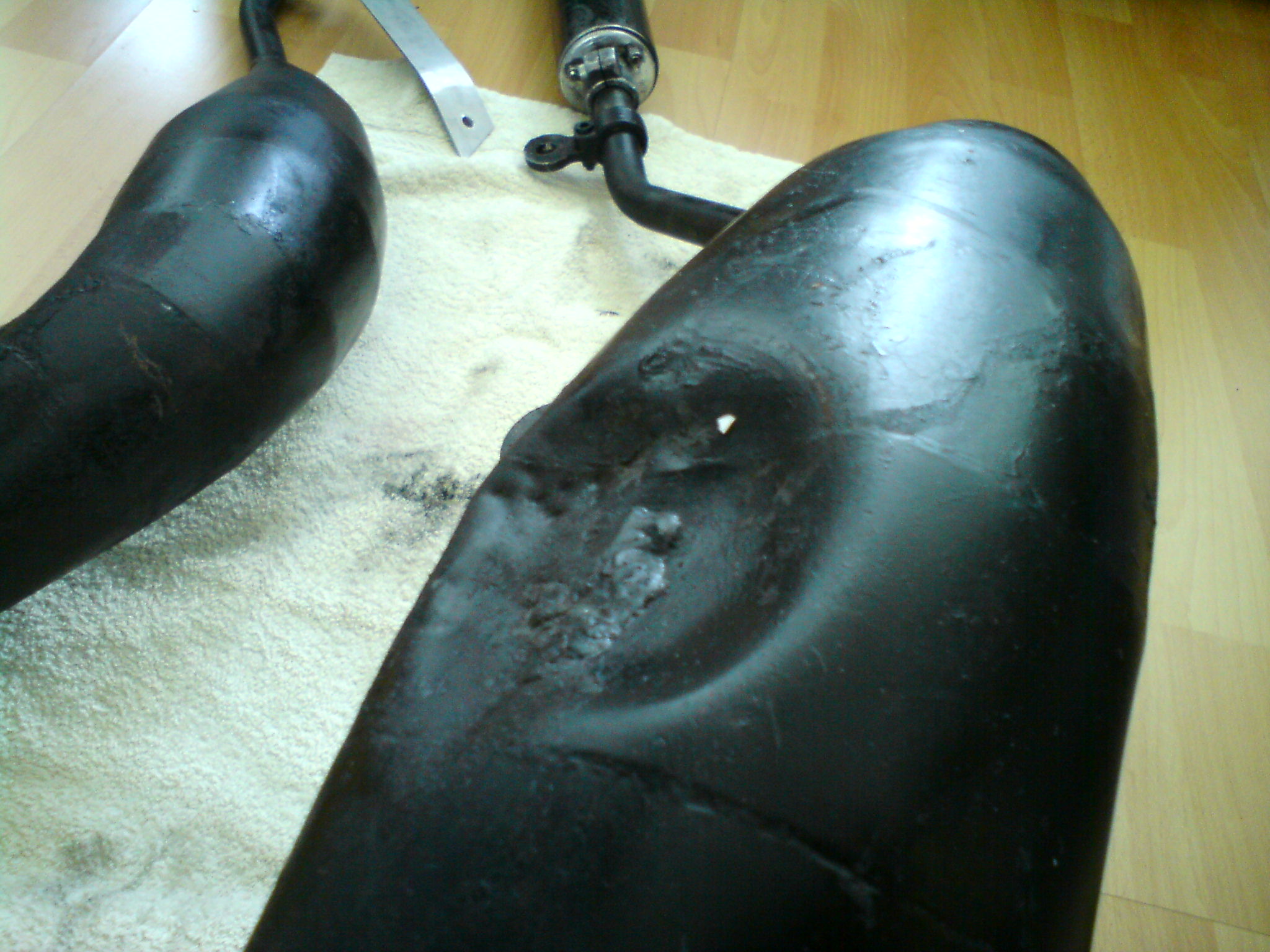

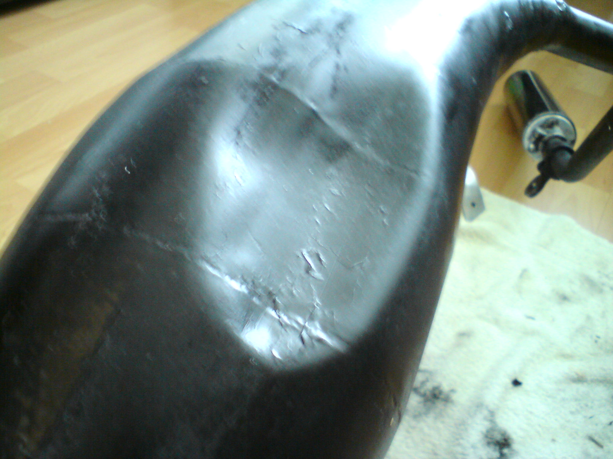

    Die Dellen müssen raus, sind nicht die zur montage erforderlichen. hab mal bilder gemacht damit ihr seht was ich meine.
    Sind beide in der Birne vom Linken Zylinder, ist auf den Bildern nicht so offensichtlich

  • Die Methode mit dem Wasser hat nicht funktioniert.
    Die Methode mit dem Druck schon eher, leider ist mir dann der Korken um die Ohren geflogen. Werd also auch mit Fahrradventil experimentieren.
  • Hab erst heute Dellen ausgebeult. Die grossflaechigen gehen mit Druck und Bunzenbrenner recht gut, aber die kleinen sind zaeh. Da hilft nur Draht anschweissen und mit einem beweglichen Gewicht auf dem Draht die Delle nach aussen ziehen/schlagen. Da brauchts auch keinen Luftdruck von innen.
