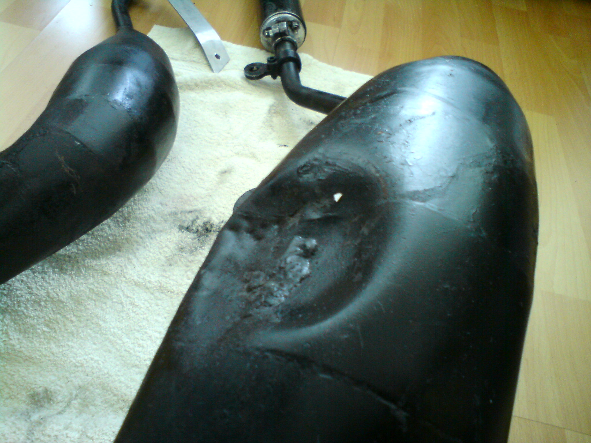

  • Hab in der Bucht ne Jolly Moto erstanden und musste nun leider feststellen das die Birne vom Linken Zylinder stark eingedellt ist :bash:
    Da ich auch noch Dichtungen brauche habe ich gerade mit Guido telefoniert und mit ihm übers Ausbeulen gesprochen. Er sagte das es wohl recht gut gehen soll wenn man die Birne unter Druck setzt und dann mit der flamme erhitzt.

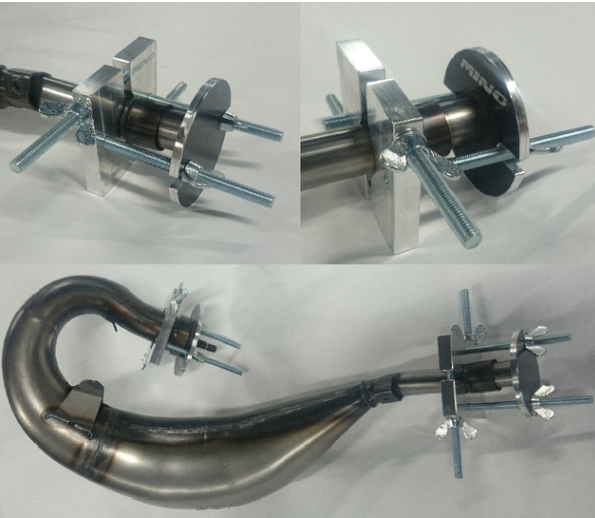

  • Ich habe meine Cup-Anlage über Druck und Hitze ausgebeult!
    für beide Seiten Platten angefertigt, wobei in eine ein Loch muss, ein Fahrradschleich genommen, das Stück mit Ventil ausgeschnitten.
    Mittels Stücken aus dem Fahrradschlauchs die zwei Platten abgedichtet, wobei das Ventil ein das zuvor gebohrte Loch muss!
    Die ganze Geschichte mit Druckluft unter Druck setzten .... ich meine ich hätte etwas zwischen 5 und 8 bar gehabt und die Beule erhitzen, diese kommt dann langsam raus!
  • Hallo,
    könntest du eine schematische Zeichnung geben? Auch wie es am Krümmer befestigt wurde.
    Womit hast du erhitzt? Mit dem normalen Bunsenbrenner oder Heißeres?
  • Fahre doch mal zum Boilendoktor, der hat Klebenupfies, damit klappte es bei meiner YZ 250 Birne auch
    Meine Nummer : 32 16 8
  • Die Befestigung ist bei der Cup-Anlage deutlich leichter als bei z.B. einer Jolly, da die Anlage wie die Originale an den Flunsch geschraubt wird und somit die Platten auch über diese Bohrungen befestigt werden können!
    Zum erhitzen habe ich einen Unkrautbrenner benutzt :smiling_face_with_sunglasses:

    Originally posted by faeka
    aber achte drauf, ob die beulen da drin nicht die sind, die zur montage benötigt werden
    genau, sehen die DELLEN so oder so ähnlich aus? bzw. an den stellen?
