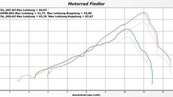

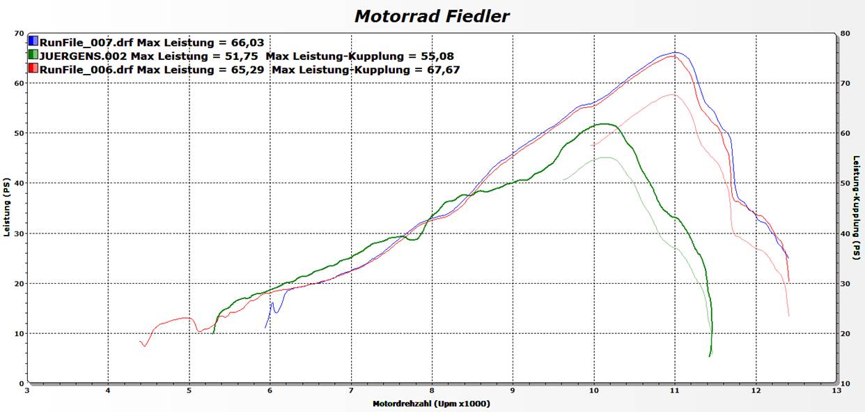

    Prüfstand Lauf ergab 65ps am Hinterrad , etwas enttäuschend .
    Nachdem einfahren werden es evtl paar Ps mehr sein .
    Obenraus etwas Spitze Kurve , schließt auf etwas zu mager .
    Gehe mal probeweise auf 340/350

    Von 54 PS Motorleistung auf 65 PS am Hinterrad nennst Du "etwas enttäuschend"?
    :domino:
    Die meisten haben doch um die 72-76 PS an der Kupplung mit einem ähnlichen Motor .
    Wäre ja um die 70-72 am Rad .
    Da fehlen mir ein paar pferde
    Original von griffeldreher
    Bricht die Kurve ab 1100 zusammen. Nimm die Frühzündung nach hinten raus zurück.
    Hab bei 11000 1/min 19.0 grad eingestellt .
    Und bei 12000 erst die Zündung zurück genommen .
    Nehme sie in dem Fall schon bei 11000 zurück
    Einmal editiert, zuletzt von thom1988 ()
    19° ist zu viel, geh auch da zurück.
    Ab welcher Drehszahl soll ich zurück gehen ?
    Und wieviel?
    Peak ist ja bei ca. 10900 RPM
    Ps: Orginal Sapc hat
    19,7° 11000rpm
    23,2° 10000rpm
    2 Mal editiert, zuletzt von thom1988 ()
  • Als Beispiel meine TZR 125 Race hat bei 11k ca. 10°
    Teste es auf der Rolle.
    Es hebt die Drehfreude und schont das Material.
    Schau Dir als Bsp. Zündkurven von PR's an, da siehst Du was ich meine.
