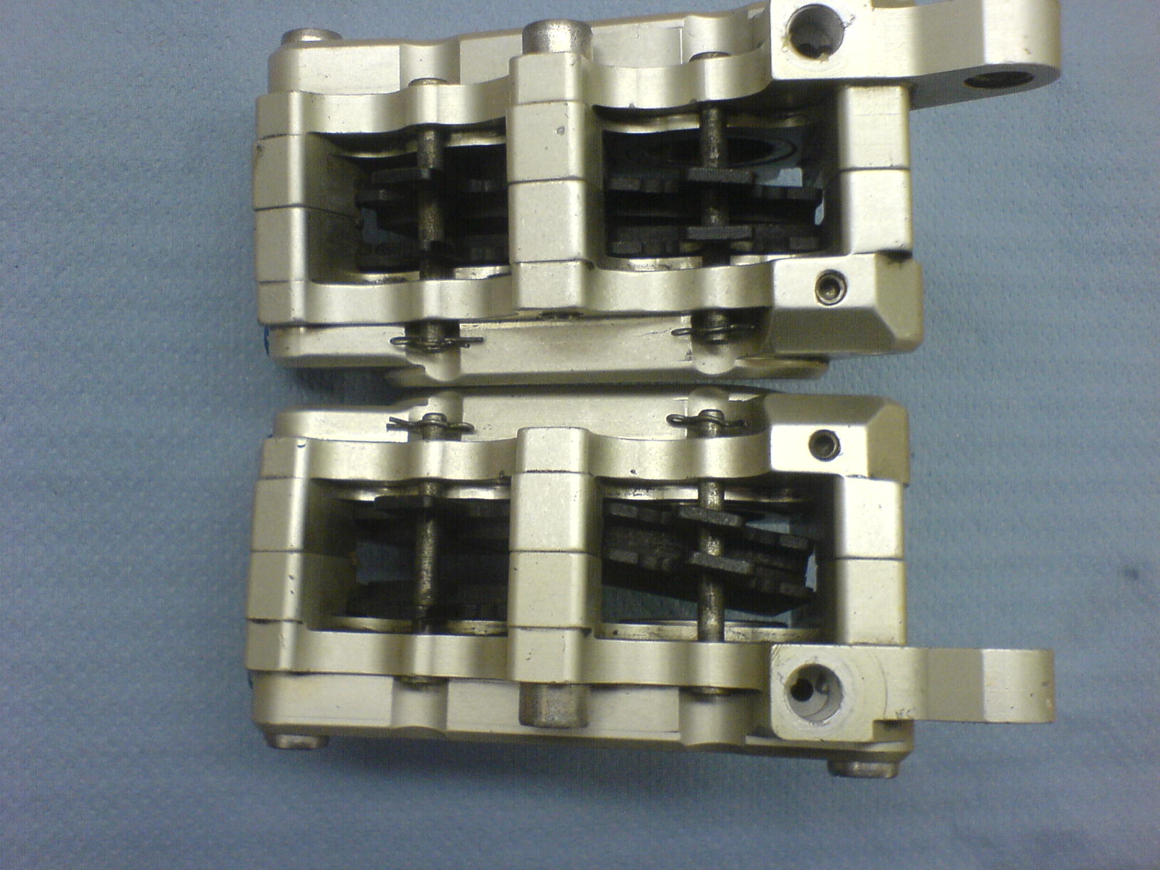

  • Von ISR gibt es auch traumhafte 6 Kolben Bremssättel mit 90mm Aufnahme.
    Das Bild ist ein Muster, mit 90mm Aufnahme habe ich kein Bild gefunden.
    Ich habe auch noch einen Satz ISR 4 Kolbenbremssättel mit 90mm Aufnahme.
    Passen aber leider nicht an USD Gabeln...

    Sind Deine ISR-Zangen Monoblock ?
