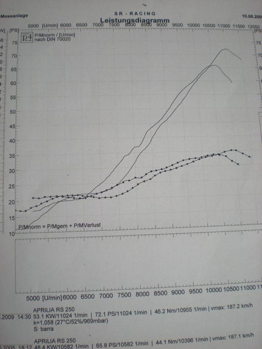

  • hab ne 22c im 2ten moped stecken, und da ich gehört habe das die sooo schlecht nicht ist (soll oben rum besser gehen :nixweiss: ) werd ich die wenn die wetterbedingungen gleich sind mal umstecken und auf die rolle gehen... kann aber noch dauern bis wir +27° haben :D
    diesen einbruch bei 8000 hatte ich auch mit der 23c... der war erst nachdem wir sie steuerzeiten verändert haben weg... auspuffanlage und sapc bei beiden messungen die gleichen...
