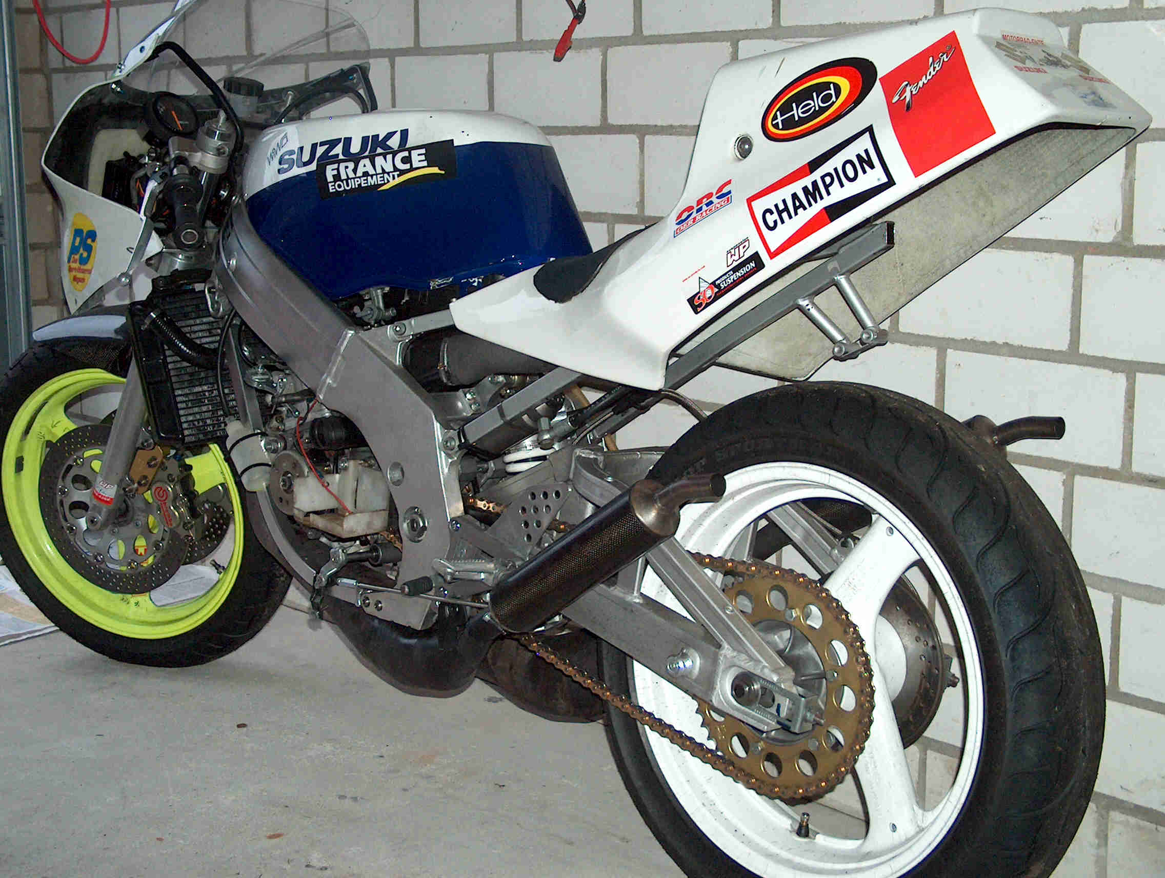

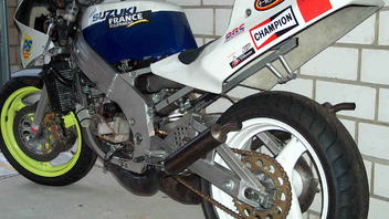

Hallo Leute,
ich wollte meine vermaggelte Felge gerne in diesem Grün-gelb lackieren.
Leider konnte ich diesen Farbton bisher nicht finden.
Die Farbe wurde bei PVM ab Werk verwendet, aber leider kann sich dort keiner mehr an die RAL Nr.erinnern.
Vielleicht gibt es ja hier jemanden der den Farbton kennt?

Wenn es wirklich ne RAL farbe ist dann geh zum lackierer am Ort und frag ob du dir eben die entsprechenden Farbkarten/Fächer ausleihen könntest, dann sollte es kein problem sein.
Oder war das mit der RAL nr nur eine Vermutung? -
war eine Vermutung von mir
Gab's in dem Farbton nicht die erste Versiond der F650?
Hi,
so wie ich das hier einschätze, könne FORD's Citric Yellow passen.
Uiui,
Farben Aufgrund von Monitorbildern einschätzen ist so ne Sache... nur wenn Kamera und Montor kalibriert sind und ein durchgängiges Farbmanagement gegeben ist. Wohl eher nicht... :D
Würde mal sagen die Felge sieht auf jedem Monitor anders aus...
Wirst um Vergleichen mit RAL-Farbkarten wohl nicht drumrum kommen
Gruß, J-C

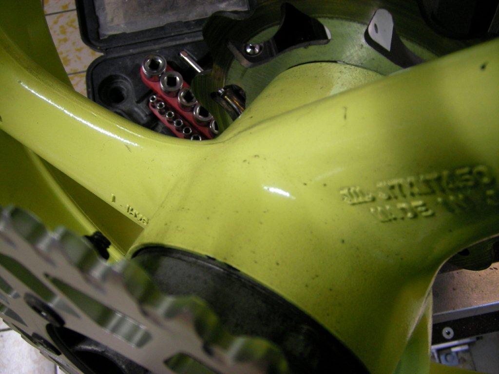

Hallo Leute,
heute war ich beim Lackdienst und habe die mal machen lassen.
Bewaffnet mit etlichen Farbfächern sind wir alle raus ans Tageslicht
und haben die Farbe schnell gefunden.
Der Glasurit Code lautet SY 002.50 (Falls jemand Bedarf hat)
Die haben mir für 17 Euro eine 400ml Spraydose angemischt und das war´s.
Müsste für zwei Felgen reichen.
Mfg wiba -
Würde nicht mit Spraydose lackieren. Schon gar nicht die Felgen. Ist einfach zu dünn!
