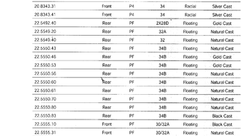

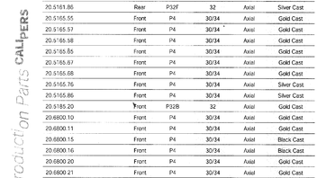

  • Tja knifliges Thema.
    P4 heißen die Alle.
    Entscheidend ist die Bezeichnung dahinter:
    P4 30/34
    P4 32/34
    P4 34/34
    Die Rs 250 hat meines Wissens die 30/34
    Die begehrten und viel gesuchten P4´s sind die 34/34.

  • Die P4 Sättel mit Einzelbelägen haben auch keine Haltestifte sondern Klammern und kein Abdeckblech.

  • Hallo Benny,
    P4 = 4Kolben Zange (auch die mit 4 Einzelbelägen)
    30/34 = Kolbendurchmesser
    Der Lochabstand zum Befestigen 40 oder 65mm
    Guss oder CNC Zangen
    De Käufer hätte wohl besser recherchieren sollen oder bei dir nachfragen.
