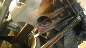

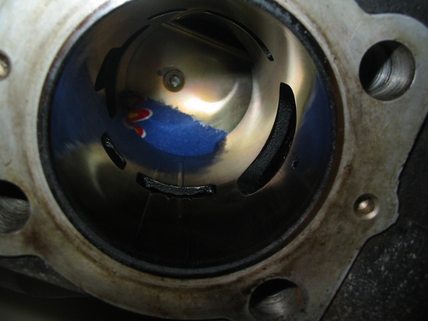

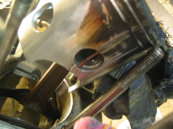

    Der Schaden ist folgender: Sicherungsclip des Bolzen hat sich wohl gelöst und hat sich in den Kolben eingearbeitet und dabei auch noch ne herrliche Furche im Zylinder hinterlassen. Da ist jetzt wohl ein neuer Kolben fällig...

    hier noch 2 Bilder davon....

    ..will dich ja nicht schocken,aber was ich da so auf dem pic sehen kann,da wirst du wohl ein größeres übermaß nehmen müssen,wenns überhaupt noch reicht,die 'scharte' sieht mir doch nach so 1mm tief aus....die zylis die ich während meinen rd jahren mal so oder ähnlich kaputt in den händen hatte,waren alle nur noch mit maß 4 oder gar nicht mehr brauchbar...ich würde nach nem guten satz gebrauchter zylis gucken,ab+zu wird mal ein satz angeboten,meist aber in den anglo foren...

  • Also an den Überströmern würde mich ein 1mm tiefe Riefe nicht so wahnsinnig stören.
    Man kann nur nicht sehen auf dem dunklen Foto,wie hoch die Riefe geht. Alles über der Höhe des Auslasses ist übel,ist es drunter dann kann man damit "leben" sag ich jetzt mal. Nicht schön aber es geht. Mehr geht davon auch nicht kaputt.
    Ein RD 400 Motor ist ja keine Rennmaschine.
    Also wenns erstmal wieder laufen soll,"reicht" ein neuer Kolben,wenn die Riefe nicht zu hoch geht! Klar ist das nicht optimal,aber als Student hat man ja auch nicht immer die grosse Kohle.

    Die Riefen gehen leider etwas höher als der Auslass allerdings sind die da bei weiten nicht mehr so tief. Ich werd wohl morgen (wenn sichs ausgeht) mal bei der Zylinderschleiferei in meiner Nähe vorbeischauen und mich erkundigen was die zu der ganzen Sache meinen. Der sollte mir dann sagen können ob der noch zu retten ist (was ich doch schwer hoffe) und auf welches Ü-Maß es hinauslaufen wird. Die Kolben sind noch die ersten und haben wohl nen Stück über 33tkm auffem Buckel. Der Zweite glänzt leider auch nicht gerade durch Topzustand, allerdings hat der nur leichte Anlaufflächen, ich würds als üblicher Verschleiss einschätzen...leider hat dort der Kolben ne kleine Mulde in der Mitte, scheint wohl mal zu mager gelaufen sein.
