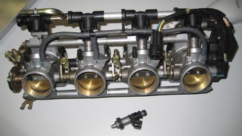

Die stammen aus einer 4 Zylinder Ansaugeinheit.
Den Typ kenne ich nicht.
12strahl? foto der injektoren und der drosselklappe bitte, dann kann ich mal gucken.
hier 2 Bilder.
Danke im voraus.
Gruß klaus
durchmesser zum motor hin bräuchte ich noch. entweder 38 oder 42mm (sollte es sein) :)
ok, sind nicht 100% entschlüsselbar. liegen zwischen 230ccm und 240ccm/min bei 45psi.
Der Innendurchmesser beträgt 42 mm
schaut nach gsx-r aus.
