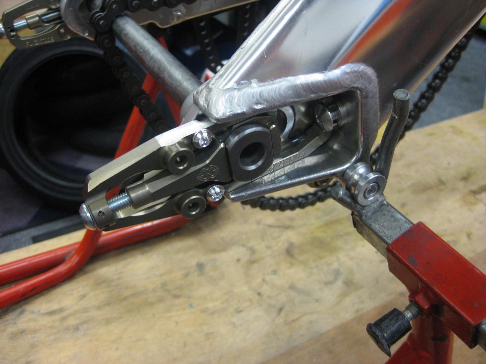

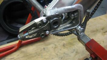

  • Motor ist für die ergonomische Schrauberei nun endlich auch fixiert (hat aber immer noch zu wenig Leistung) :D
    Nur mit dem Thema "Bilder hochladen" tue ich mir noch etwas schwer.
    P.S.. ich hab noch ne hochwertige Aluschwingenachse (VJ22) mit allen Muttern übrig....falls jemand Interesse hat.

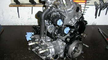

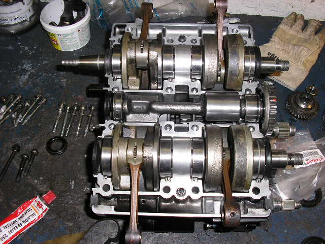

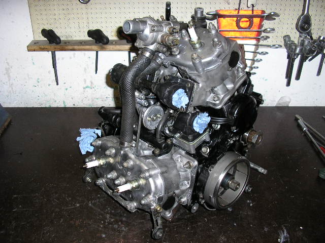

    RD 500 Motor ( KW´s neu gelagert und Zyli´s gebohrt) ist auch wieder zusammen und eingebaut. Singt wie ein Kätzchen. :biggrin:

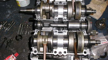

    Hatte ich schon erwähnt das ich immer Albträume bekomme seit dem ich ein RD500 Aggregat zerlegen musste. :teacher:
  • " MEIN KAMPF " hat ja jetzt ein Ende!

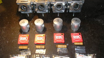

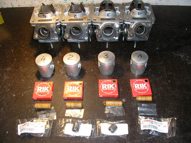

    Ich habe, als der Motor zerlegt war, mal die Zylinder ans Gehäuse angepasst und (versucht) sämtliche Gußgrate etc. zu entfernen. Die Kanäle vernünftig angepasst etc.
    Der Serienmotor ist von der Verarbeitungsqualität schlimmer wie jeder Serien - China - Baumarktroller. Erschreckend :shock:
    Das geilste Überhaupt am Motor sind die imensen Gewichtsunterschiede der Kolben (über 10g) - jetzt nicht mehr, wiegen aufs Gramm genau alle gleich.
  • Wenn ich so den RD500-Motor ansehe bekomme ich das Grausen mit den gewinkelten Ansaugkanälen... :shock: Kann man sowas auf Leistung bekommen?
    Gut, ne RD muss man halt als Replica sehen, so wirklich performant war die ja sogar in den 80-ern nicht...
    Und die Kettenspanner sind ja wirklich schon fast übertrieben schick. Würde glaub auch eine eher minimale Lösung bevorzugen.
    Gruß, J-C
  • Tschuldigung :O Und ne 350-er RD ist ja auch was anderes :winking_face:
