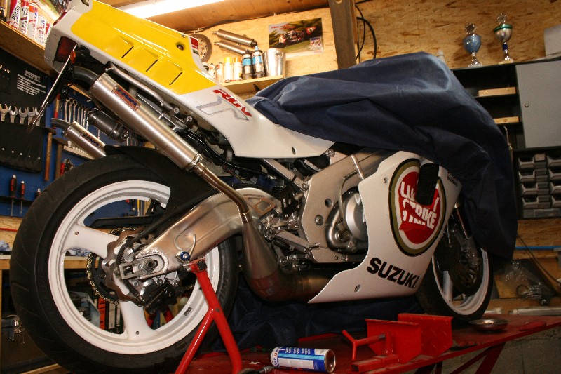

    schraube momentan meine RGV wieder zusammen und benötige eine neue Bremsscheibe.

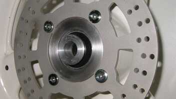

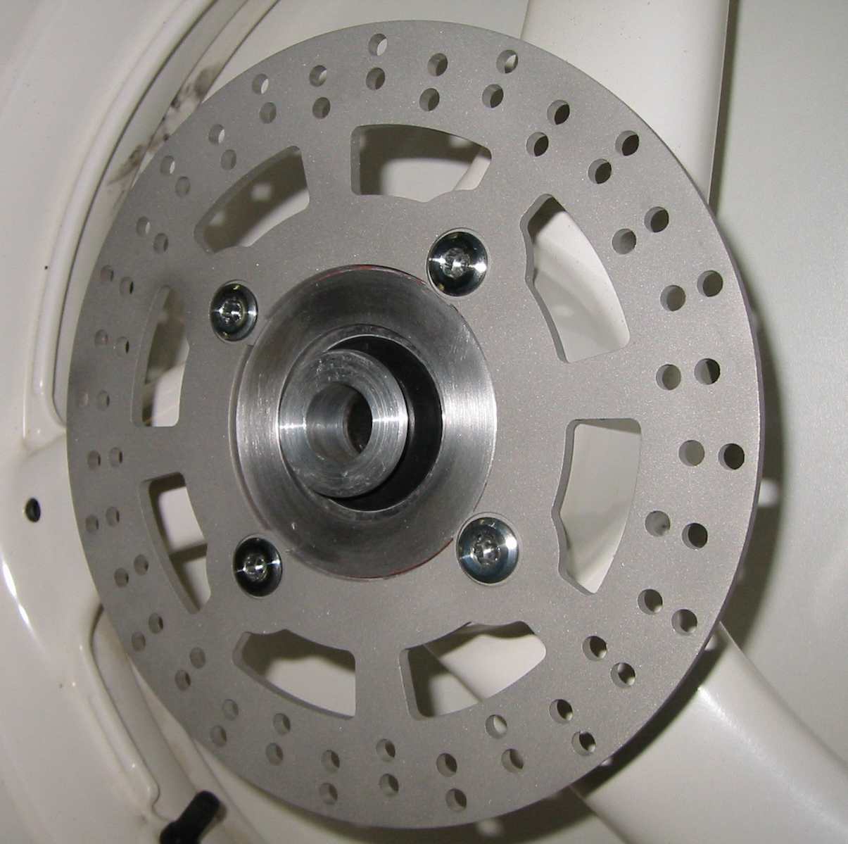

  • töffli,
    meinst du die Scheiben auf dem Bild?
    Sehen schön aus, ja, das wars aber auch schon!
    Trotzdem, das die Scheiben aus passendem Edelstahl gefertigt wurden, hat eine Scheibe auf 400km zwei Sätze Beläge gefressen und war danach selbst unter Maß. Hinzu kommt noch das Risiko der Verzugs durch die Wärme beim Lasern und später im Fahrbetrieb.
    Dem Grund für den übermäßigen Verschleiß sind wir nie richtig nachgegangen.
    Info's über Materialien und Oberflächengüten sind schwer oder garnicht zu bekommen.
    Weitere Versuche haben wir nicht gemacht.
    Quintessenz: Im Zubehör neu kaufen ist die beste Lösung!
  • Hallo LuckyStrike,
    genau die Scheibe war es!
    Aber wie du schon sagst bringt alles nichts wenn das Material nicht stimmt.
    Danke für die Bemühungen!
