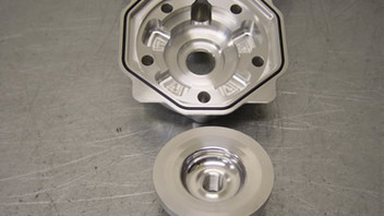

so ähnlich sieht n serien Roller zylinderkopf aus den ich heute zerlegt hab ![]()
Mit 2-Winkel-Quetschkante und Toroidenform?
Aber vielleicht sind die Roller aktueller als der Rest der auf dem Markt befindlichen 2-Knacker. ![]()
Carsten
jup, nur das die Quetschkannte ehr gewellt war...
aber diese Toroidenform war da..
Mh, aktuell kann der nich sein - das ist mindestens 5 jahre oder älter
Sicherlich nicht!
Modell, Baujahr, Typ, Hersteller, und so weiter???
Ich gehe mal davon aus, dass soetwas nicht serienmäßig in der Rollerszene verbaut wird oder wurde, mir sind keine entsprechenden Zylinderköpfe bekannt.
Neuer
Für welchen Motor, Hubraum wurde der Zylinderkopf ausgelegt?
Aprilia RSA und RSW sehen anders aus.... ![]()
Hallo nixkann,
diese Köpfe werden im Nachbau für die Aprilia RS125 (hier auf den Bildern) angeboten. ABer auch als Umbau für die RS250 und RGV250.
http://www.stanstephens.com/index.html
Carsten
BTW,
Stephen Rothwell verwendet ebenfalls die Toroidenform:
http://www.twostrokeshop.com/TSS.htm
VHM dreht die auch.
Bei der '01 Honda RS125 hab ich das auch schon gesehen. Scheint nicht wirklich neu zu sein ![]()
Für Flach- oder Rundkolben?
