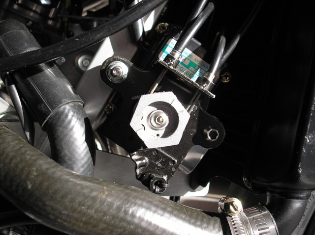

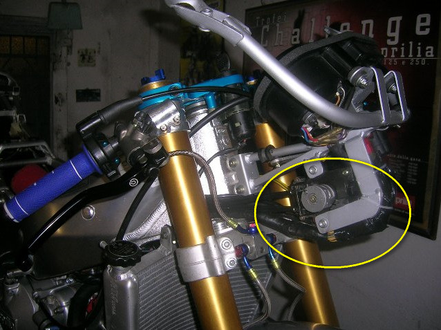

  • Hallo,
    ich habe eine bebilderte Alternative
    gefunden, da ich auch schon mit dem Gedanken gespielt habe
    den Motor zu verlegen.
    Der Sinn der Verlegung liegt ja mehr oder weniger, dass man
    anständig zu den Kerzen kommt.
    Technisch gesehen, dass einen der kurze abgekniggte
    Seilzug nicht mehr bei jedem Anblick stört und mann
    besser zum Einstellen kommt :daumenhoch
    Viele Grüße :biggrin:
  • mal blöde gefragt, sind die seilzüge aufgrund der lenkbewegungen nun nicht doppelt auf knick "belastet"?
    William Faulkner 1897-1962
  • Quote
    Original von faeka
    Wenn der Motor am vorderen Verkleidungshalter befestigt ist nicht. Der ist ja am Rahmen montiert. :)
  • ach ja, klar, war wohl nen blöder denkfehler von mir :nuts:
