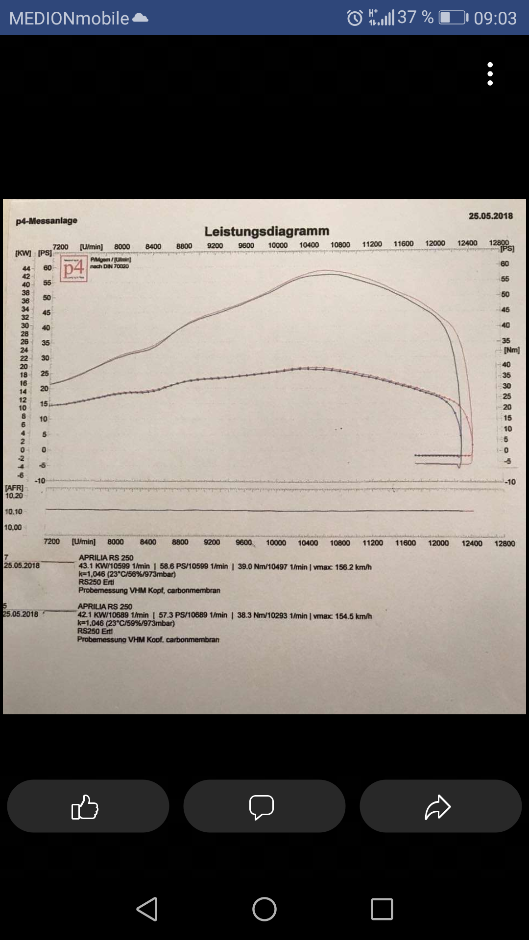

Nachtrag, hab hier noch eine realistische Hinterradkurve gefunden von einer Rs 250, schon leicht optimiert und mit abgestimmten Vergasern. Das wäre auch mein Ziel. Echte und reale 56ps am Hinterrad.
