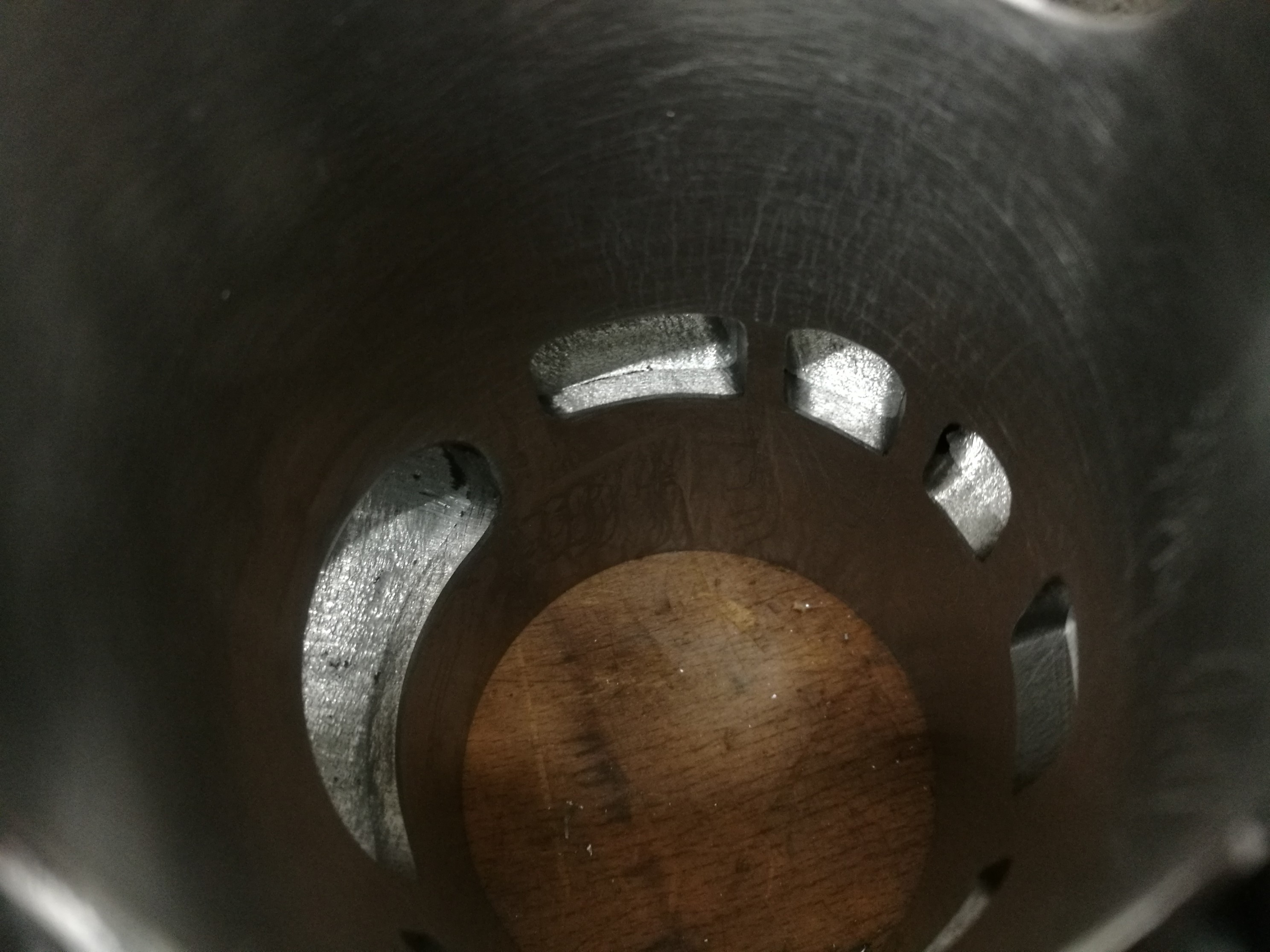

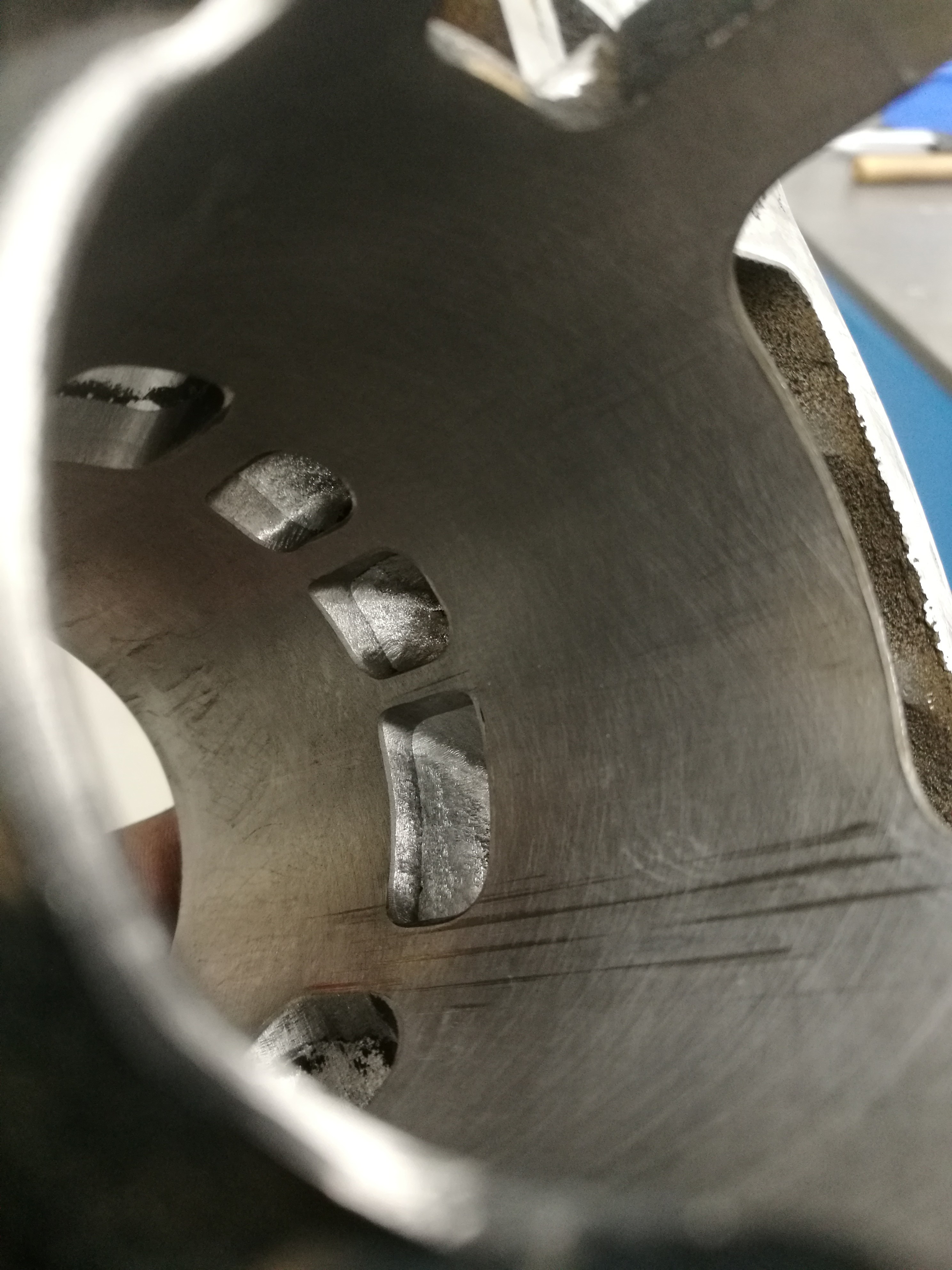

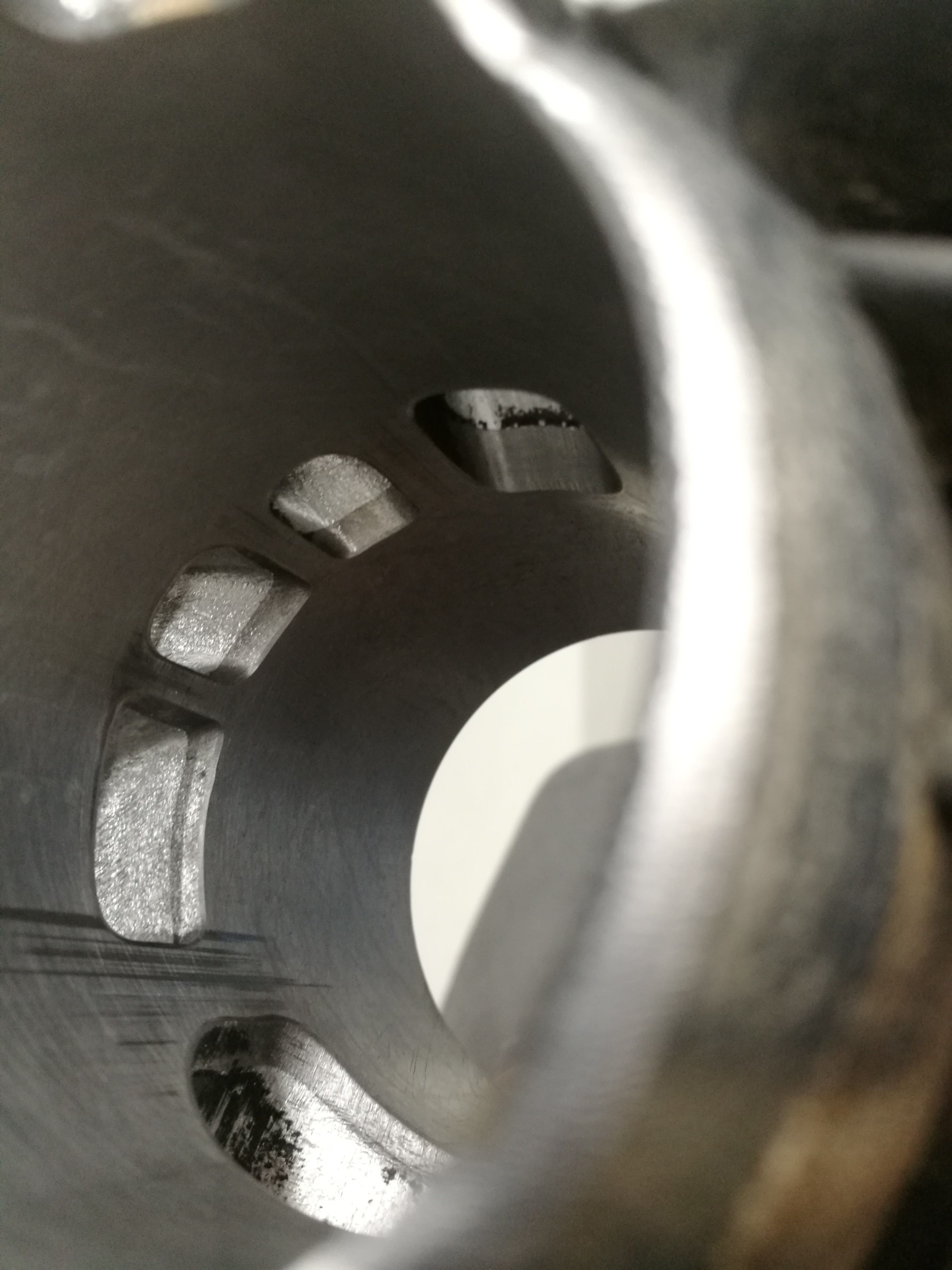

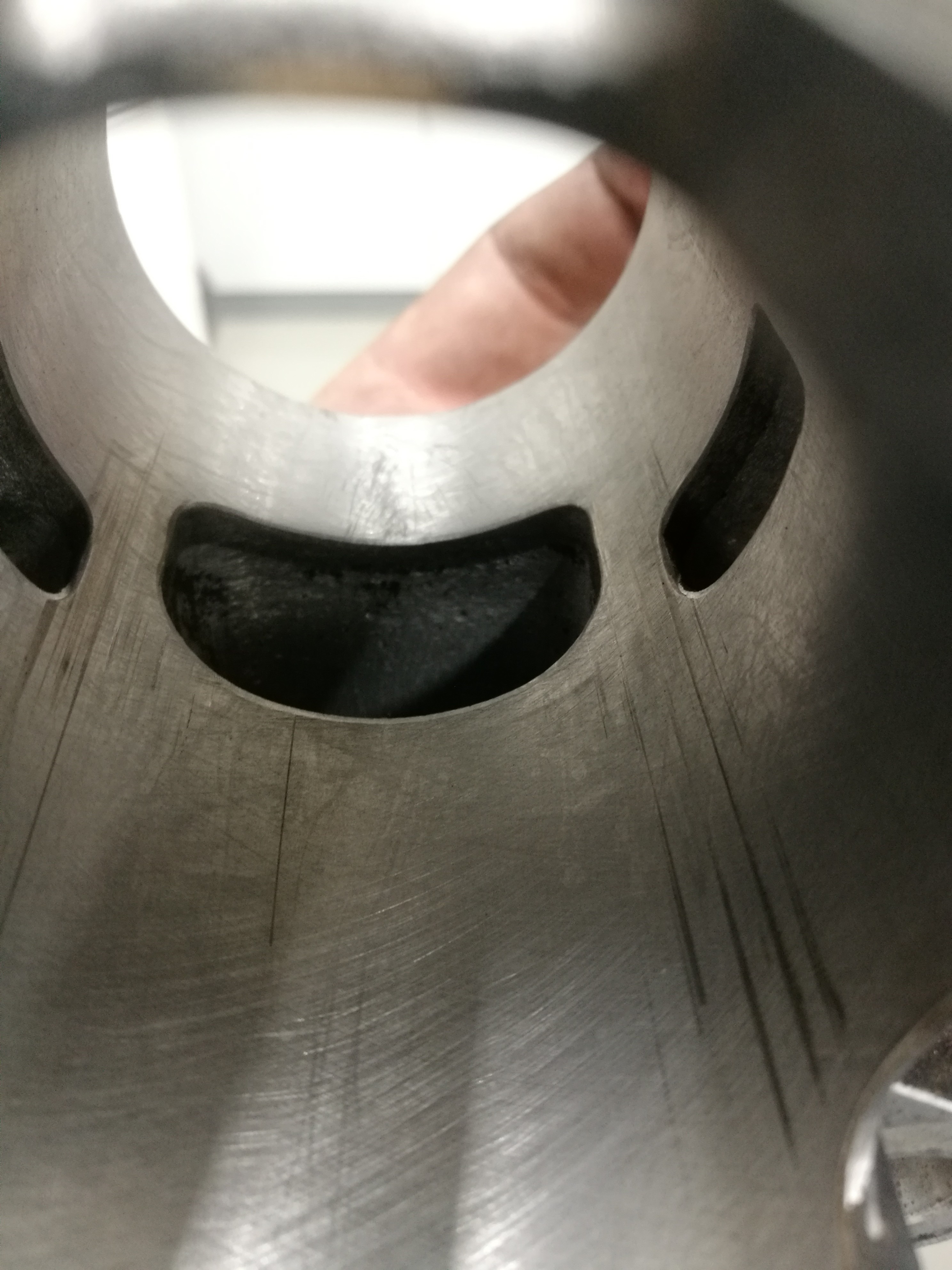

Alle Kanäle sind bearbeitet, allerdings scheinen die Überströmer nur mit einem üblichen Dremel/ Luftschleifer bearbeitet worden zu sein, da er nicht in die Tiefe der Überströmer bearbeitet hat. Also ohne Winkelwerkzeug. Ich weiß ja nicht was er dafür nimmt, aber es sieht mehr nach Kosmetik und angleichen aus, als wirklich Leistung erzeugen zu wollen. Im Gegenzug sieht der Auslass schon stark bearbeitet aus. Und nach dem Kolbenboden zu urteilen würde ich sagen das dort Suzuki Tx 150 Kolben drin stecken (Ab 59mm) ob die für die große Leistung geboren sind mag ich bezweifeln. Ich glaube das ordentlich bearbeitete 500er Zylinder min. Genauso gut/ besser gehen wie ein 570er Satz so bearbeitet wie in den Bildern oben.

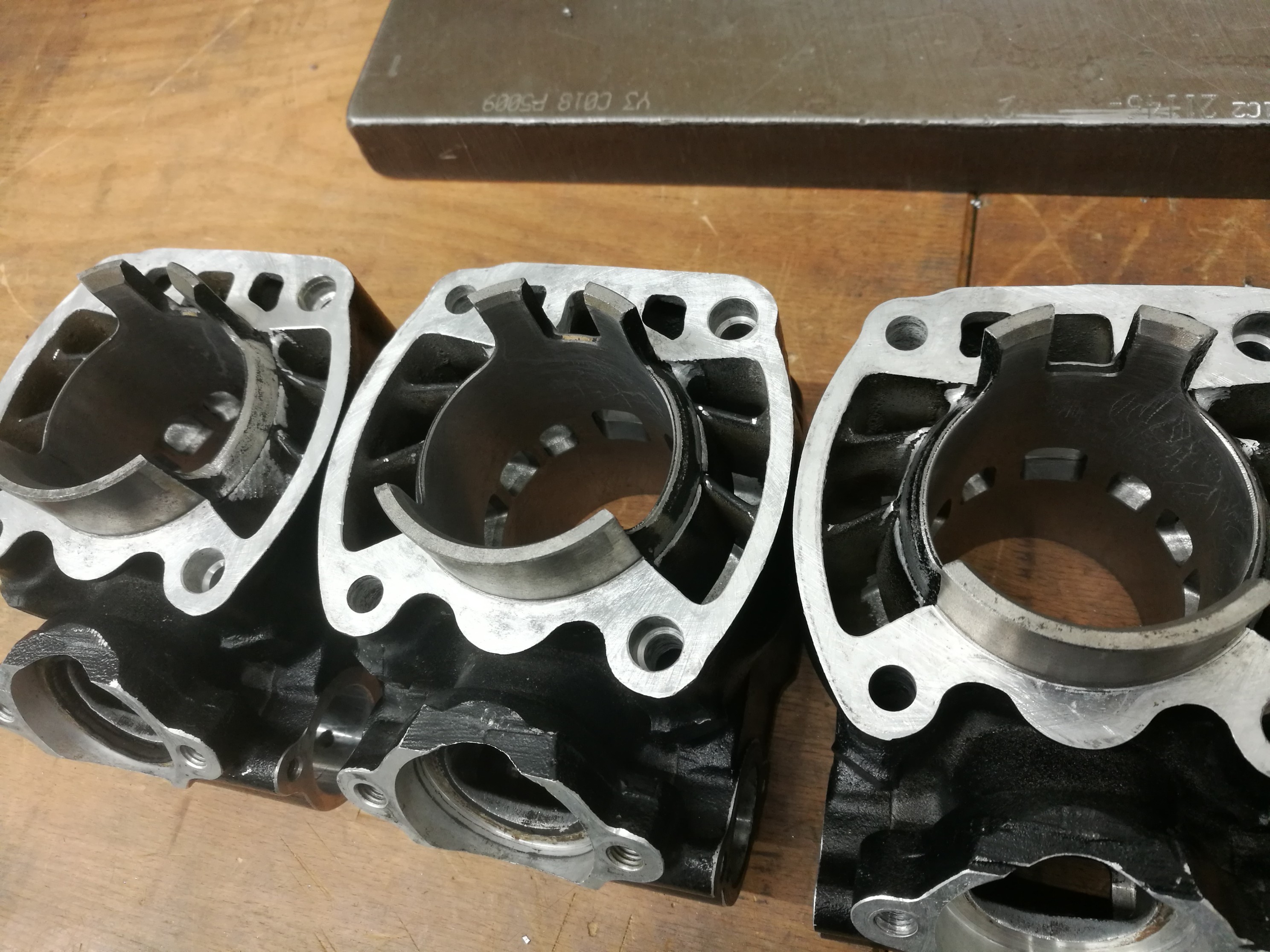

Ich hab da in letzter Zeit paar RG 500 Zylinder in die Hände bekommen für eine Sportbearbeitung, Fokus trotzdem noch das es im Alltag einige Km hält, die Stege sind nicht auf die letzte Rille schmal und die Radien der Überströmerecken sehr klein um Zeitquerschnitt zu Gewinn, das ganze auf A192° Ü128°
