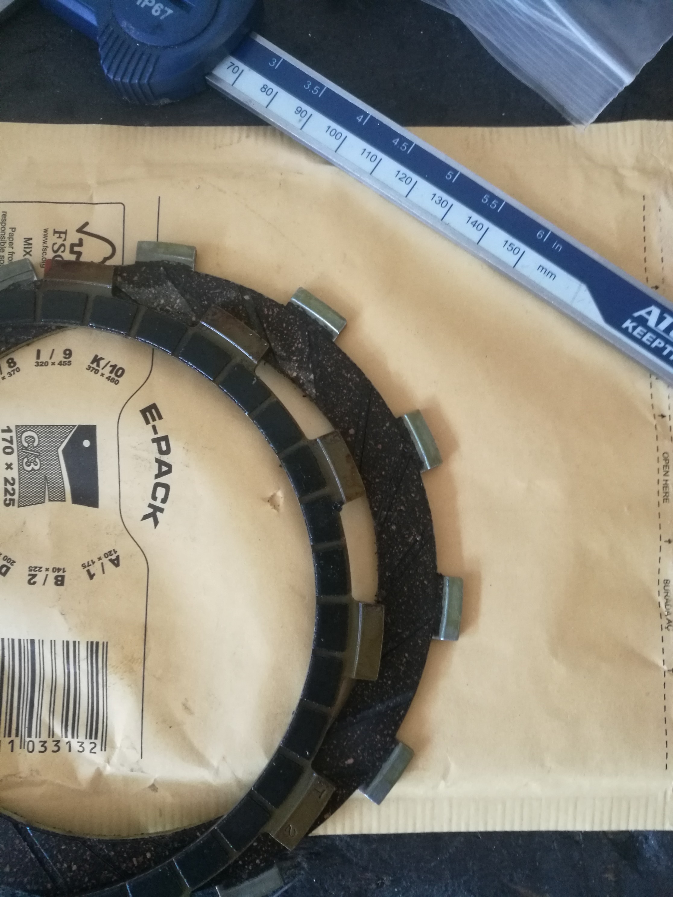

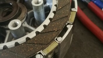

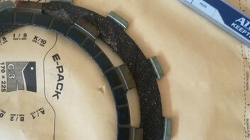

Ich hab während die Zylinder in Bearbeitung sind mir noch Gedanken zu Kupplung gemacht. Mit 8 Lamellen und verstärkten Feder übertrug sie das volle Drehmoment. Allerdings hat sich dadurch das Trennverhalten verschlechtert, so das der neutral nicht mehr gut reinging. Daher hab ich wie ein blöder nach breiteren Lamellen gesucht. Fündig bin ich dann bei der CB 500 geworden :). Problem nun aber die Nasen sind nicht breit genug, nur 14mm statt 16mm..da fiel mir ein das ich bei meiner Honda crf 450r sogenannte Stahlsleeves im Kupplungskorb Sitzen hatte die zur manuellen Rekluse Kupplung gehörten. Die Teile gab's zum Glück einzeln. Die hab ich mir mit einer gefrästen Matrize auf die passende breite gebogen und das passt perfekt ![]()
Der Unterschied ist schon massiv. Das könnte womöglich auch für die Rgv/ Rs 250 passen, da dort die selben Lamellen zum Einsatz kommen. Auch für eingelaufene Körbe eine alternative.
