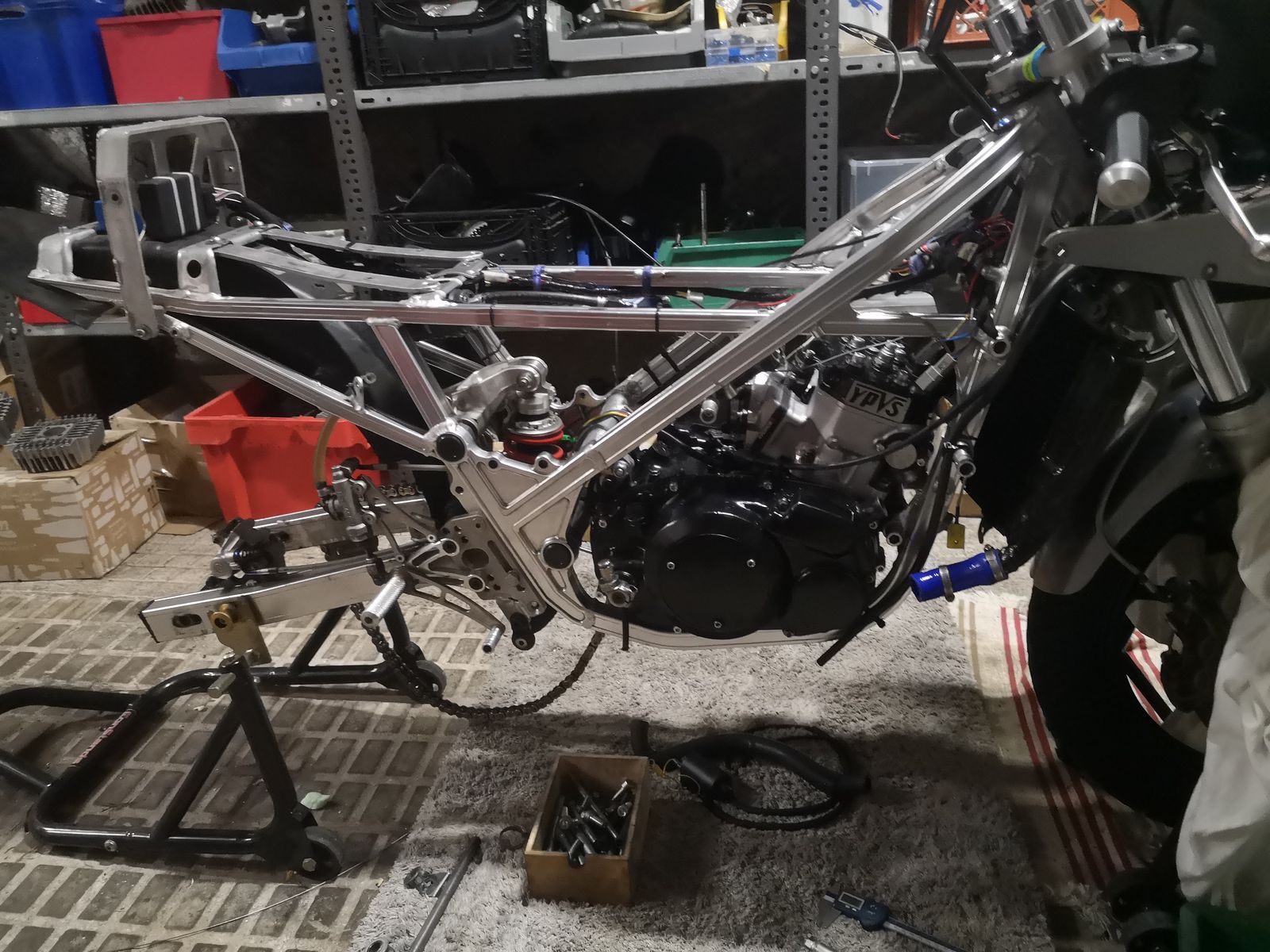

Es gibt News. Das Moped läuft seit gestern. Die ersten Töne klingen schon bösartig.
Kurzer Clip :

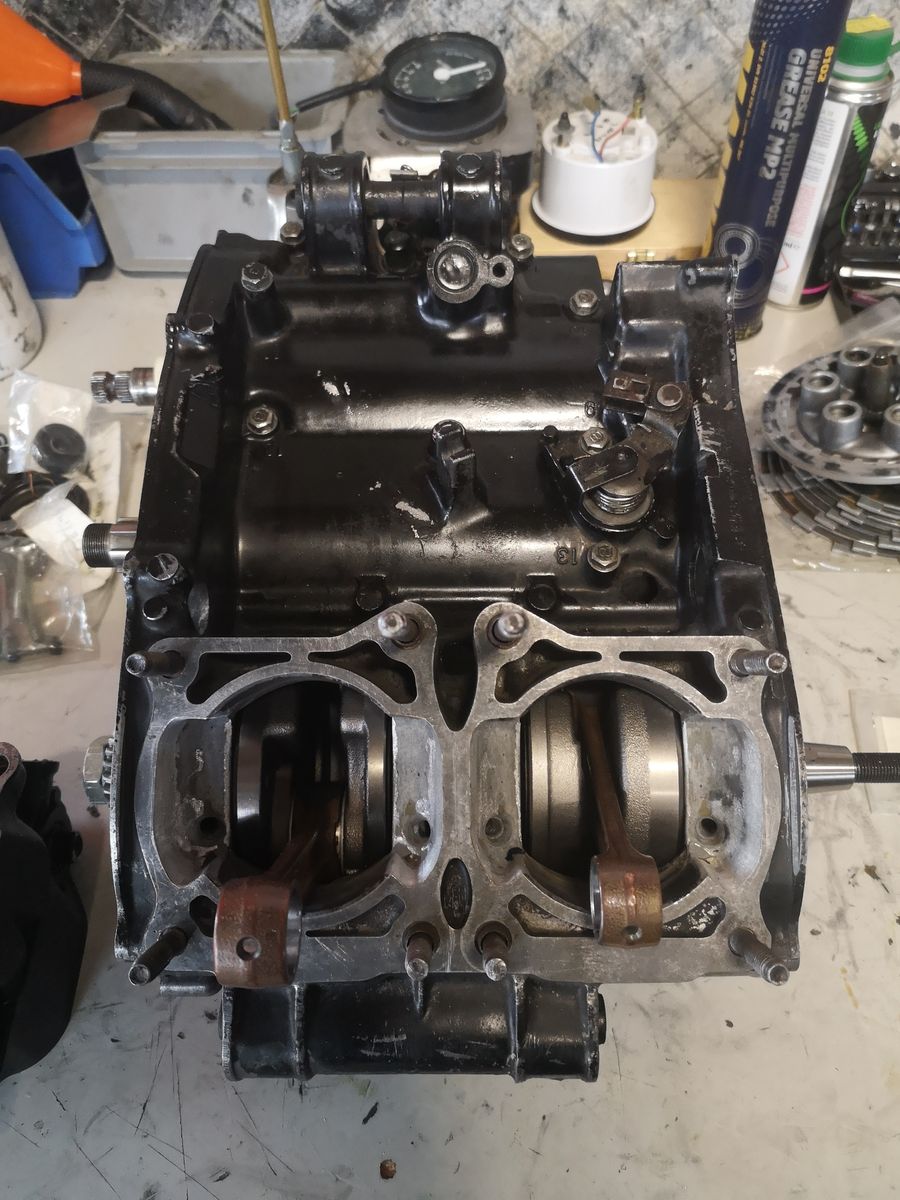

Im Winter kommt man einfach auf viel zu dumme Ideen. Nachdem die Rg 250 erfolgreich 2 Jahre betrieben wurden, folgt nun Version 2.0 als 350er

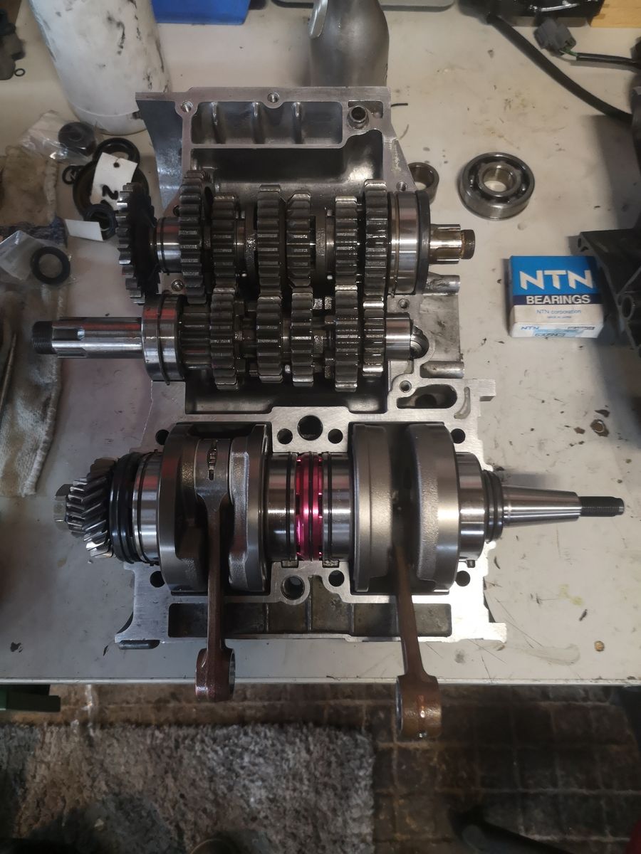

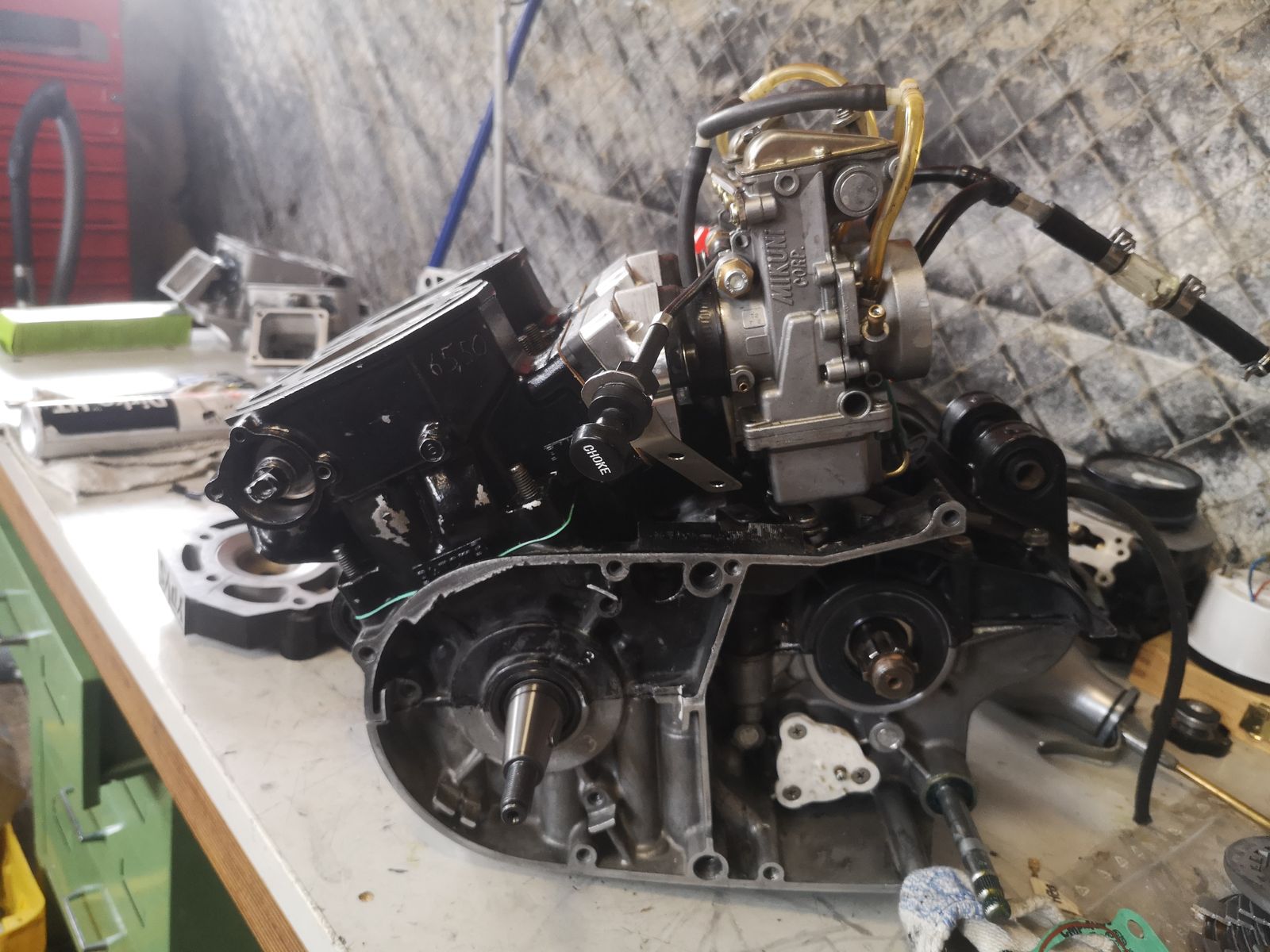

Zum Motor:

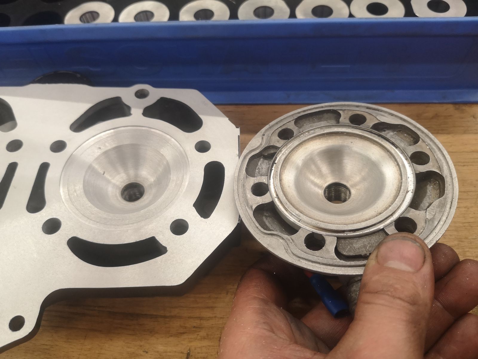

- 54mm hub, bearbeitete Yamaha Zylinder mit Bohrung um die 65,5mm.
- Hotrodswelle mit Prox Hubzapfenlager und originalen Kurbelwellenlager.
-Primär wird noch gradverzahnt
- Auspuffanlage wird was selbst angepasstes
-Vergaser kommt die Tm38 Vergaserbatterie der Rg 250 zum Einsatz
- Zündung klar, ignitech.

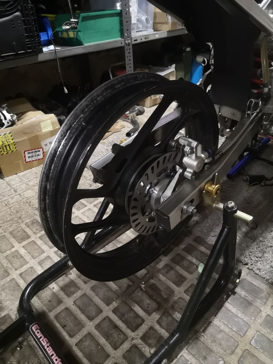

Zum Chassis:

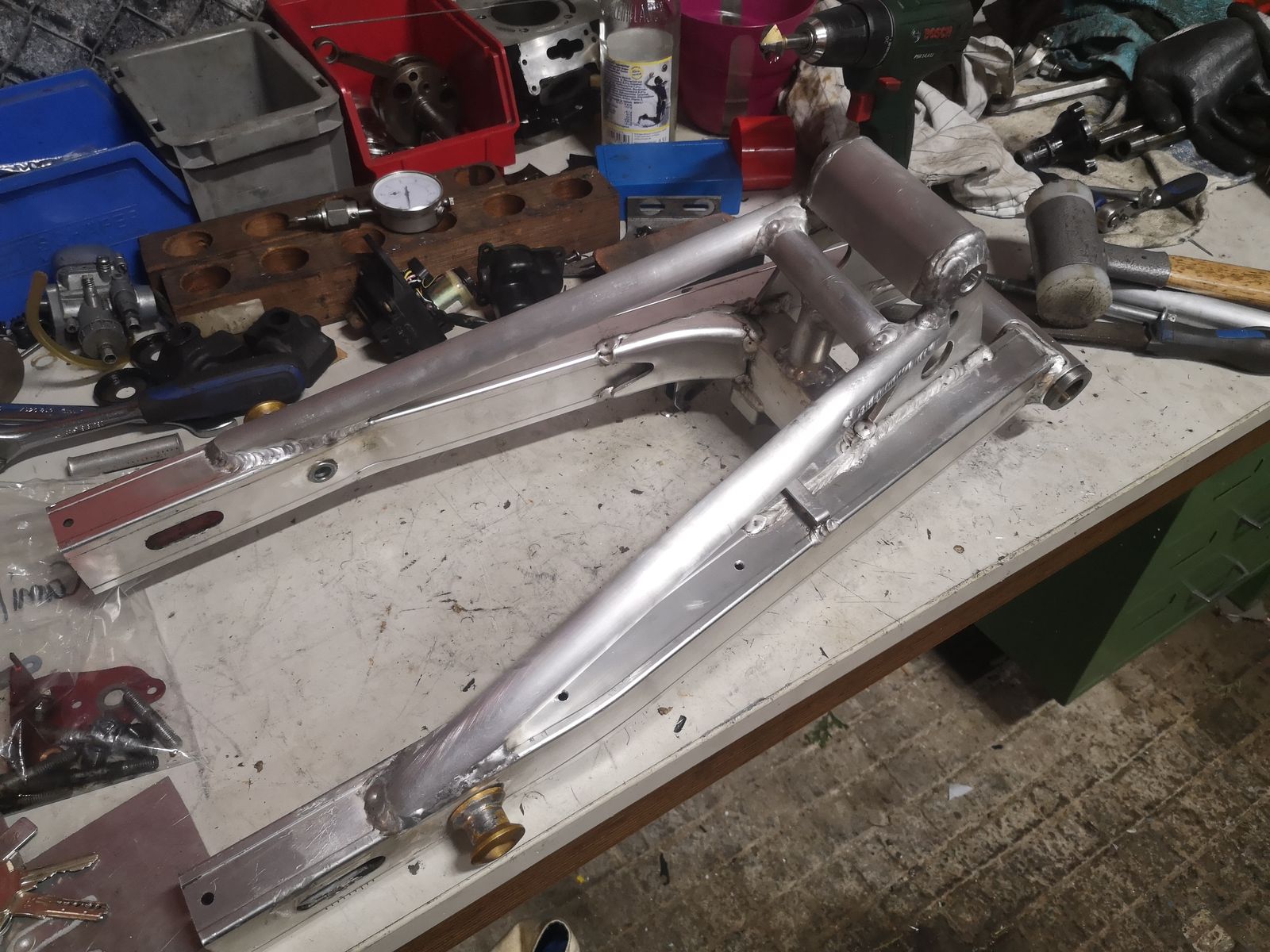

- verstärkte Schwinge
- 3" Hinterrad für 130er Reifen
-eventuell Doppel SB vorn.
-modifizierter Yss Stoßdämpfer mit Ausgleichsbehälter.
Bilder folgen noch.

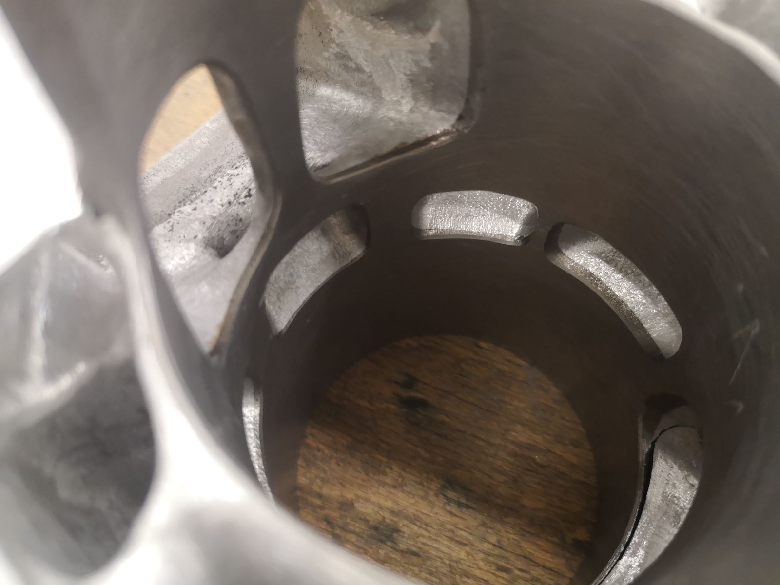

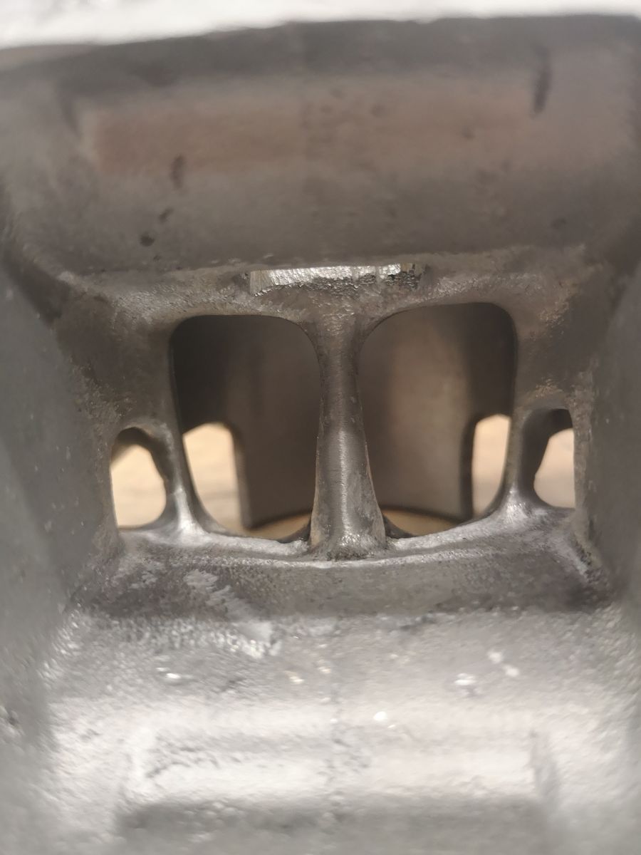

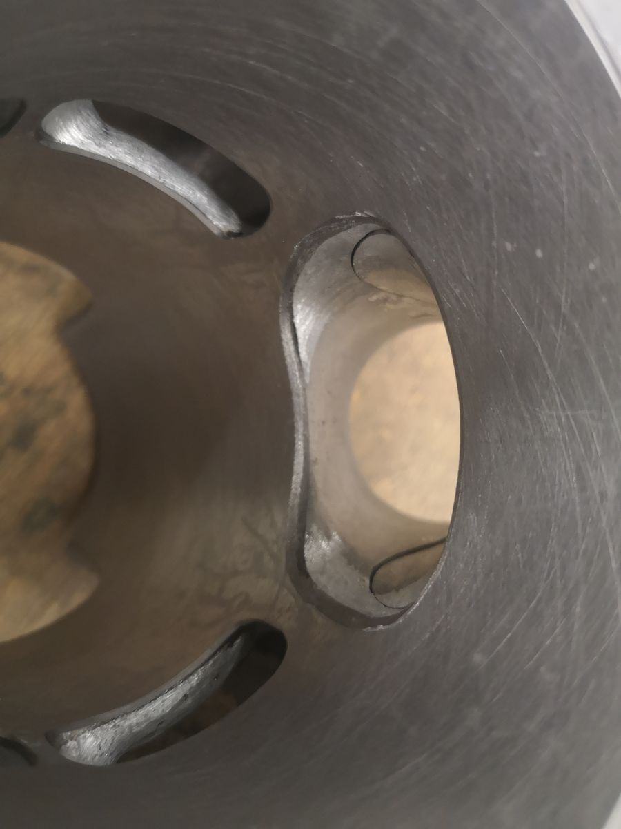

Die "kleinen" Überströmeransätze der vj21 sind aber gut. Besser als die der vj22 auf jeden Fall.
