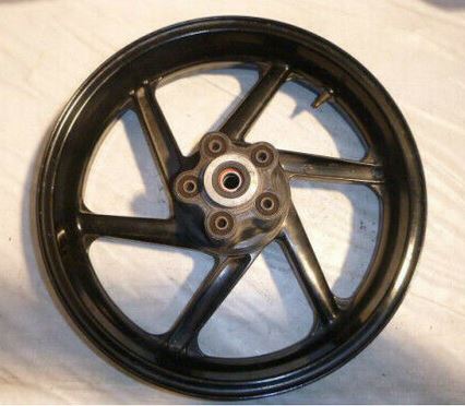

    ich suche ja immer mal nach "spannenden" Teilen für die RS 125, insbesondere für die SP Modelle. Bekannt ist ja für die "echte" SP (1993-1997) die 3-Speichen Felge von Marchesini, welche der Standard-Felge recht ähnlich sieht.
    Nun habe ich schon das Eine oder Andere mal eine Felge mit 6 Speichen gesehen, welche dem Design der SF-Felge mit 5 Speichen (1999-2005) sehr ähnlich scheint. Auf den ersten Blick fällt es kaum auf, ein paar Bilder gibts anbei...
    Meine Frage wäre nun: Was ist das für ne Felge, kommt die von Aprilia? Und wenn nicht, ist die was besonders tolles bzw. leichtes? Passt die ohne große Anpassungen auf alle RS bzw. immerhin auf die SF-Modelle? Will man sowas haben, zum Fahren oder zum Sammeln?

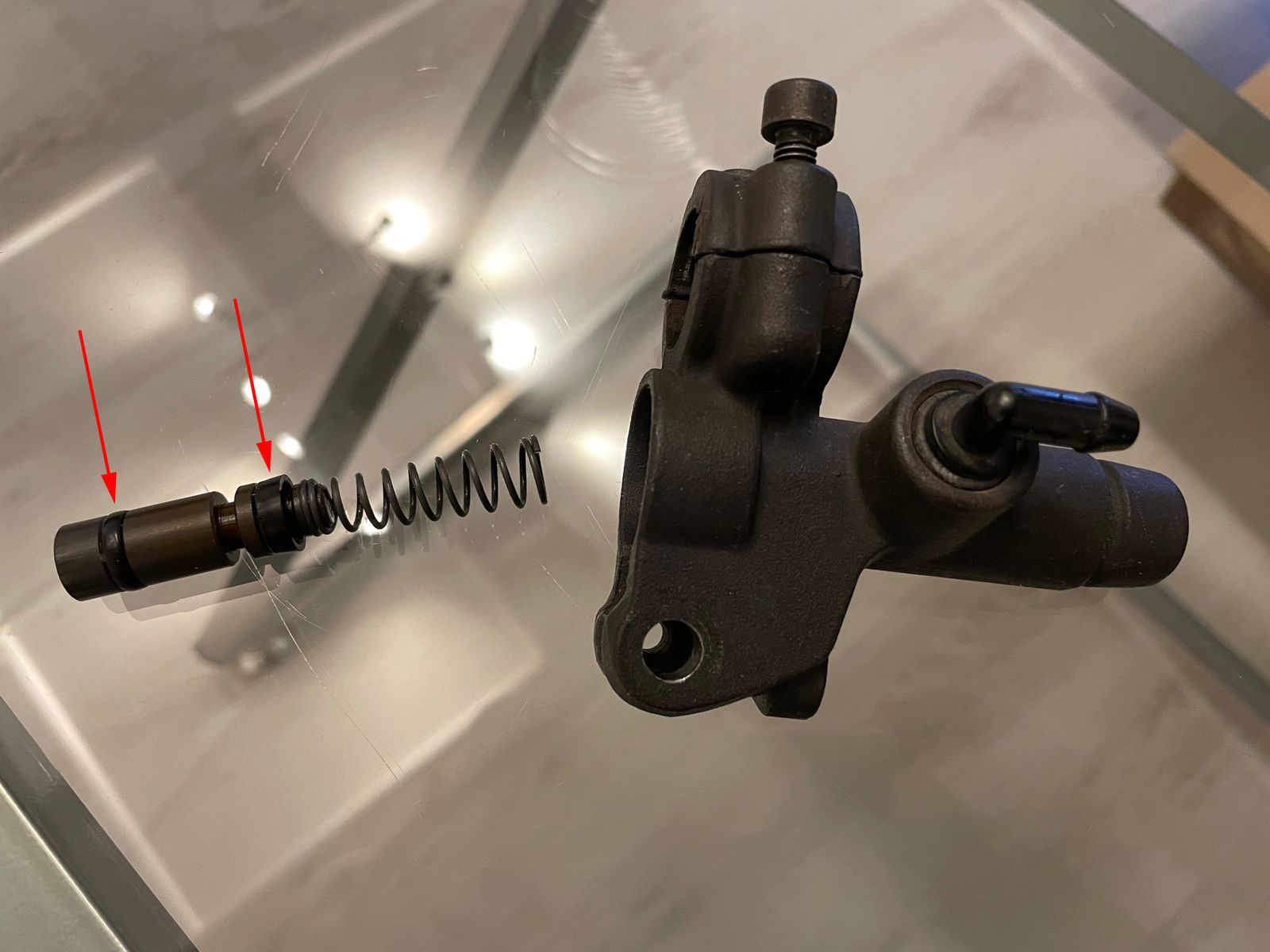

    Besten Dank euch! Ich werde mal zusehen, etwas von dieser Silikon-Bremszylinderpaste zu beschaffen und versuchen, meine Pumpe damit wieder gangbar zu machen.
    Ein Ersatzteil zu beschaffen war übrigens auch meine erste Idee. Die gebrauchte Pumpe ist aktuell montiert, baut aber keinen Druck auf. Am Kolben drückt es Bremsflüssigkeit in Richtung der Manschette heraus, das Teil ist hinüber. Ich meine gelesen zu haben, dass eine längere Lagerung der Teile dazu führt, dass die Dichtflächen trocknen und porös werden... das könnte beim Ersatzteil passiert sein.
    Auch der Hinweis, dass man eine Pumpe nie trocken in Bertieb nehmen sollte, ist natürlich richtig.
    Es sieht aber so, als hätte meine alte Bremspumpe keinen Schaden genommen und ich bin zuversichtlich, die wieder hinzubekommen.
    Wenns nicht klappt, melde ich mich nochmal.
    das Thema würde wohl recht universell passen, trotzdem versuche ich es mal in der RS Rubrik: Meine Bremspumpe war bis zum Schluss dicht und hat gut gebremst. Eines Tages ist dann aber der Kolben nicht mehr zurückgekommen und hat im Zylinder festgesessen. Ich dachte an eine gebrochene Feder, habe das Teil ausgebaut, sauber gemacht und auseinander genommen.
    Eigentlich sieht es soweit gut aus, auch die Feder ist intakt. Der Kolben hat keine Macken und auch der "Zylinder" im inneren der Pumpe ist auf voller Länge spiegelblank. Schmutzablagerungen waren nur geringfügig vorhanden und auch die beiden Dichtflächen (siehe Foto) machen einen guten Eindruck. Wenn ich die Teile jetzt trocken zusammenstrecke, dann ist die Reibung aber zu hoch ... betätige ich die Pumpe einige Male, kommt der Kolben von Mal zu Mal weniger weit zurück.
    Nun meine Fragen: Ist das Teil noch verwendbar, wenn man die Dichtungen etwas fettet und falls ja, womit fettet man? Wenn die Pumpe hinüber ist, dann wahrscheinlich weil die Dichtungen aufgequollen sind, o.ä. Früher gab es von Aprilia ein Kit zum Überholen der Pumpe (AP8113439 bzw. AP8113825), das ist aber nicht mehr lieferbar. Sind Reparatur-Kits bekannt, welche kompatibel sind und falls ja, auf welche Maße oder Daten kommt es dabei an? Welche Optionen bleiben, wenn die Pumpe original bleiben soll?

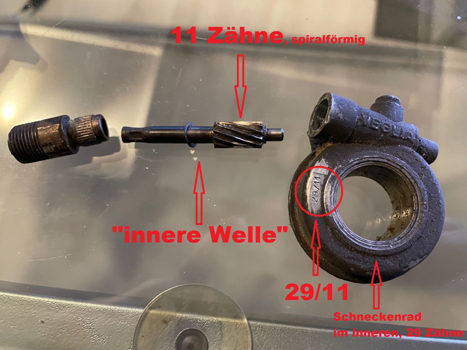

    ich hab mal ne Frage zu den Tachoschnecken. Die Teile sind ja nicht die stabilsten, oft bricht der Mitnehmer ab weil Dreck eingedrungen ist, mal bricht wie Welle im Inneren und fällt hinaus, dann steckt man die Tachowelle ins Leere. Mir ist aktuell zweiteres passiert, der Mitnehmer ist ok aber die innere Welle fehlt bzw. ist unvollständig.
    Bevor ich zur eigentlichen Frage komme: Es gibt 2 unterschiedliche Tachoschnecken, für die "echten" GS-Modelle (1992-1994) mit der Übersetzung 21/11 und für spätere Modelle ab 1995 mit der Übersetzung 29/11. Ich möchte eine Schnecke für die 1994er GS intakt setzen und habe (leider) eine defekte Schnecke mit abgebrochenem Mitnehmer von einer 1996er bekommen.
    Aus der defekten '96er Tachoschnecke habe ich nun die "innere Welle" bzw. Schnecke entnommen, diese hat 11 spiralförmig angeordnete Zähne. Das Gegenstück (Schneckenrad) im Gehäuse hat beim defekten Teil 29 Zähne. Bei der Tachoschnecke, die ich reparieren will, hat das Schneckenrad nur 21 Zähne .. ergibt sich daraus automatisch ein abweichender Winkel der Zähne von Schnecke zu Schneckenrad? Oder anders gefragt: Kann ich die innere Welle aus einer 29/11 Schnecke in eine 21/11 Schnecke einsetzen, ohne dass sich das direkt wieder zerreibt?
    Wäre für Tips dankbar, die "alten" Tachoschnecken mit 21/11 werden schon lange nicht mehr produziert und sind gebraucht echt schwer zu bekommen und wenn, dann halbtot zu Höchstpreisen. Anbei noch ein Bild zur Verdeutlichung.
