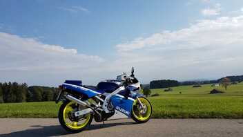

    Anbei noch ein Bild der letzten Tour
