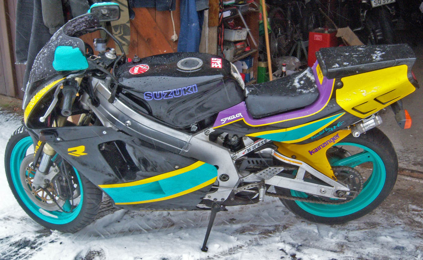

Bei Cmsnl stehen 100 cm drin.Nach einer Motorrevision und erneuern der Schläuche spürt man bei der Fahrt eine Überfettung und schlechte Gasannahme im Bereich um die 3-4000. Vergasereinstellungen wie vorher. Die neuen Schläuche haben einen geringeren Durchmesser, daher meine Vermutung, dass es evtl daran liegen könnte. Alles andere ist gleich geblieben.

Ja es war tatsächlich mal gedrosselt. Laut altem Brief von 92 bis 94 mit Drosselscheiben im Krümmer und kleiner HD. Kann es durch den höheren Gegendruck gekommen sein?
Ich bin der 7. Besitzer, es haben genug verschiende Leute bis jetzt schon am Mopped Hand angelegt, mir inklusive :D.
Habe es am 02.01.17 in erbärmlichem Zustand gekauft (stand seit 2011), alles geprüft (bis auf den Motor), diverse Teile und Flüssigkeiten erneuert und bis jetzt etwa 11.000 km nicht zögerlich bewegt. Die Leistung war immer gut.Würde im nächsten Schritt Zylinder und KW an ein großes F schicken zum vermessen und weitersehen.

Hier mal paar Bilder von den Kolben.
Es sieht aus, als wären die Abgase in den ersten Überströmer rein.

ich bin gerade am zerlegen eines RGV VJ22 Motors.
Das Teil war offensichtlich schon einmal geöffnet und wurde wieder zusammengewürgt.
Das Resultat sind defekte Gewinde am Auspuff linker Zylinder, Riss in der Grundplatte im rechten Zylinder und noch einiges mehr.
Der Motor lief bis zum Ausbau sehr gut, rasselte jedoch stark, weshalb er geöffnet wurde.
Nach der Zylinderdemontage bot sich folgendes Bild: Eine starke Rußschicht im Kurbelgehäuse. Das ist doch nicht normal oder?
Die Kolben und Ringe habe ich vermessen, sind noch nicht am Verschleißmaß.Die Zylinder sind noch nicht vermessen wurden, evtl ist der Übeltäter in der Passung?
Was meint ihr dazu?
