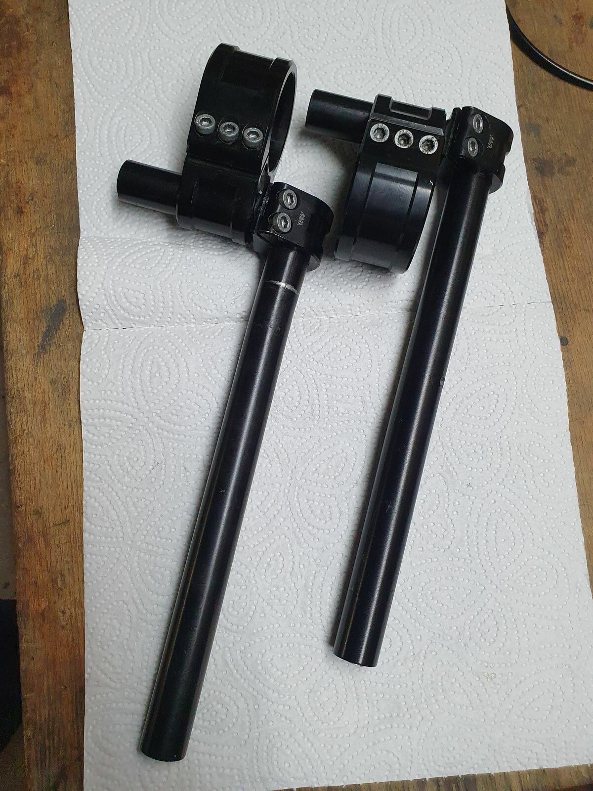

Henning, damit kannst direkt in der 500er Klasse bei der IGK mitturnen ![]()
fals dir deine 250er zu langweilig wird :biggrin:
"relativ günstig" ????
