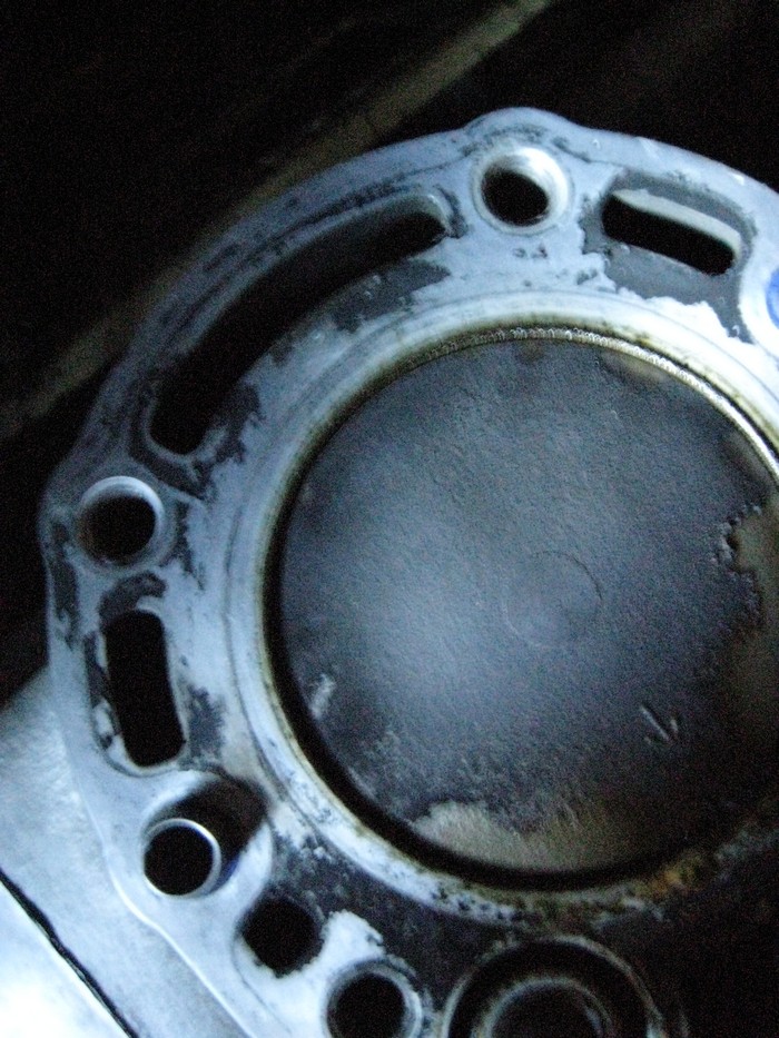

    Hab' hier ein paar Fotos vom Zylinderkopf und vom rechten Kolben.
    Was meint ihr zu den Schrammen im rechten Kopf? Kommen die vom Kolben??
