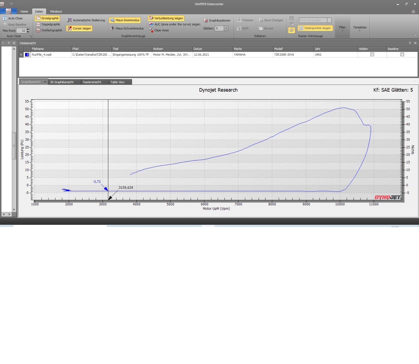

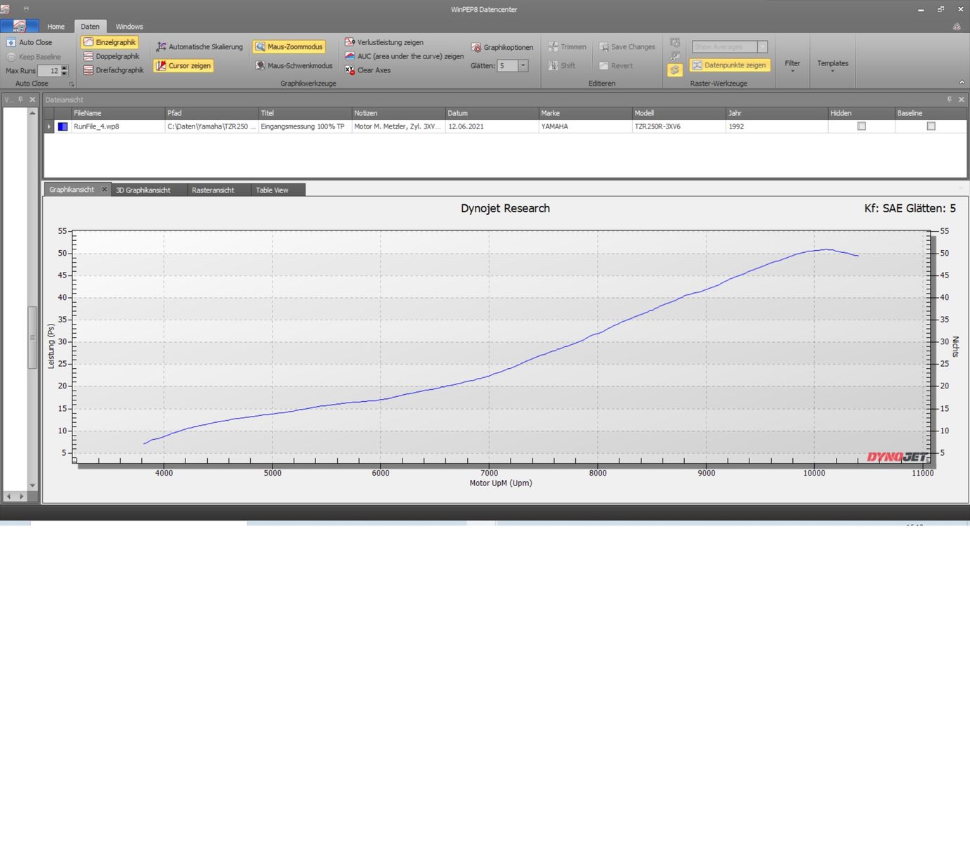

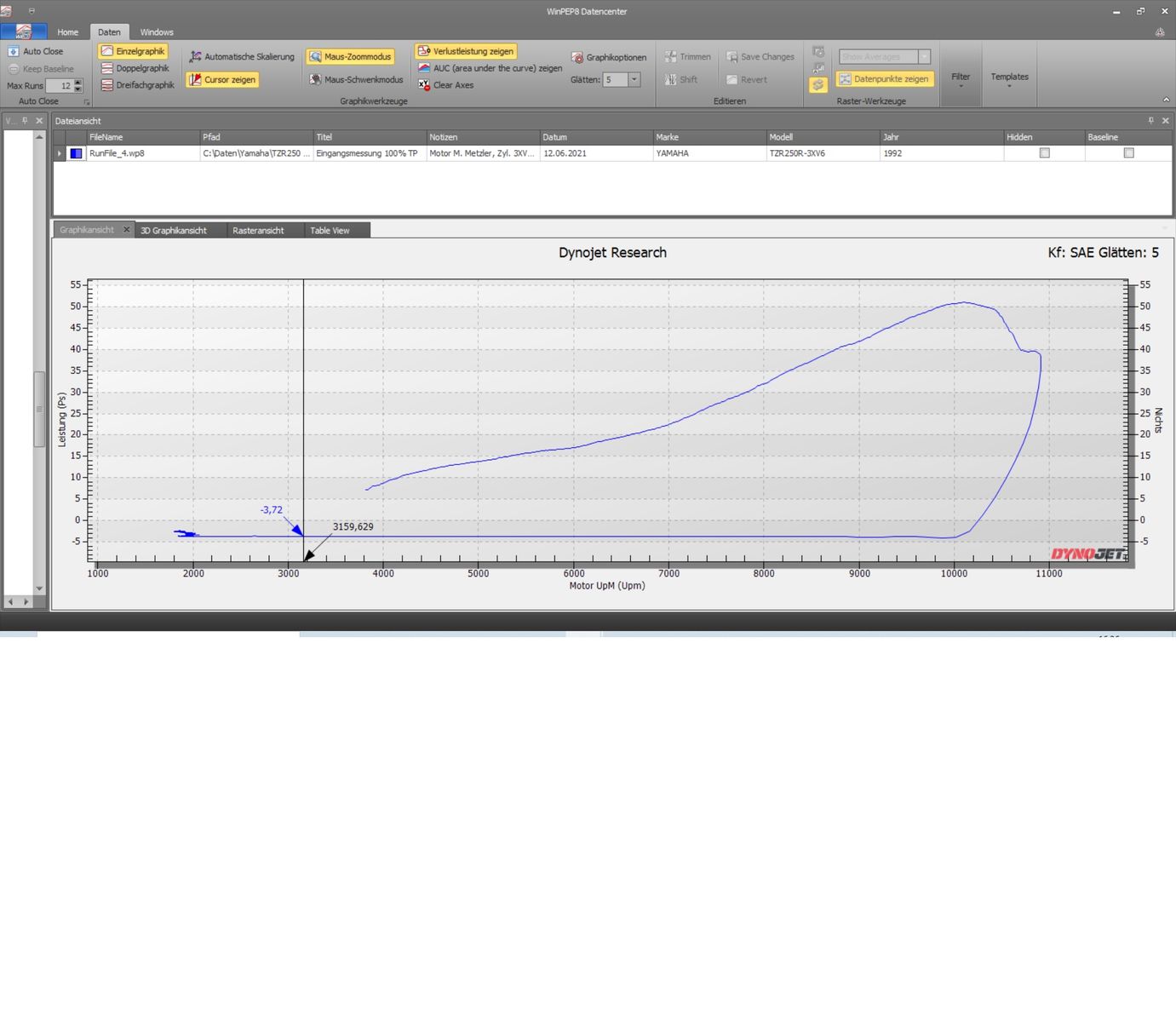

Gleicher Run, einmal mit "Redline Filter" und einmal ohne..., ist immer Hinterradleistung.
Laut Diagramm aber Motor PS?
Woran machst Du das fest?
