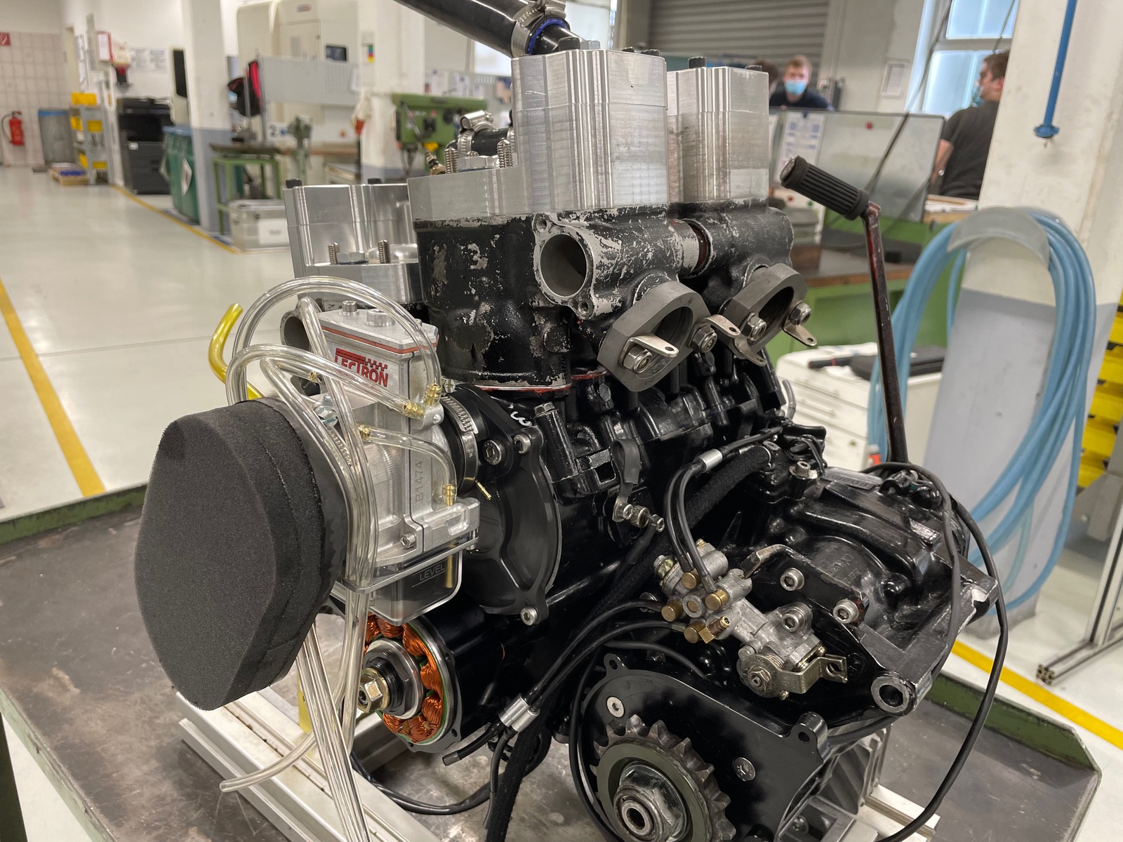

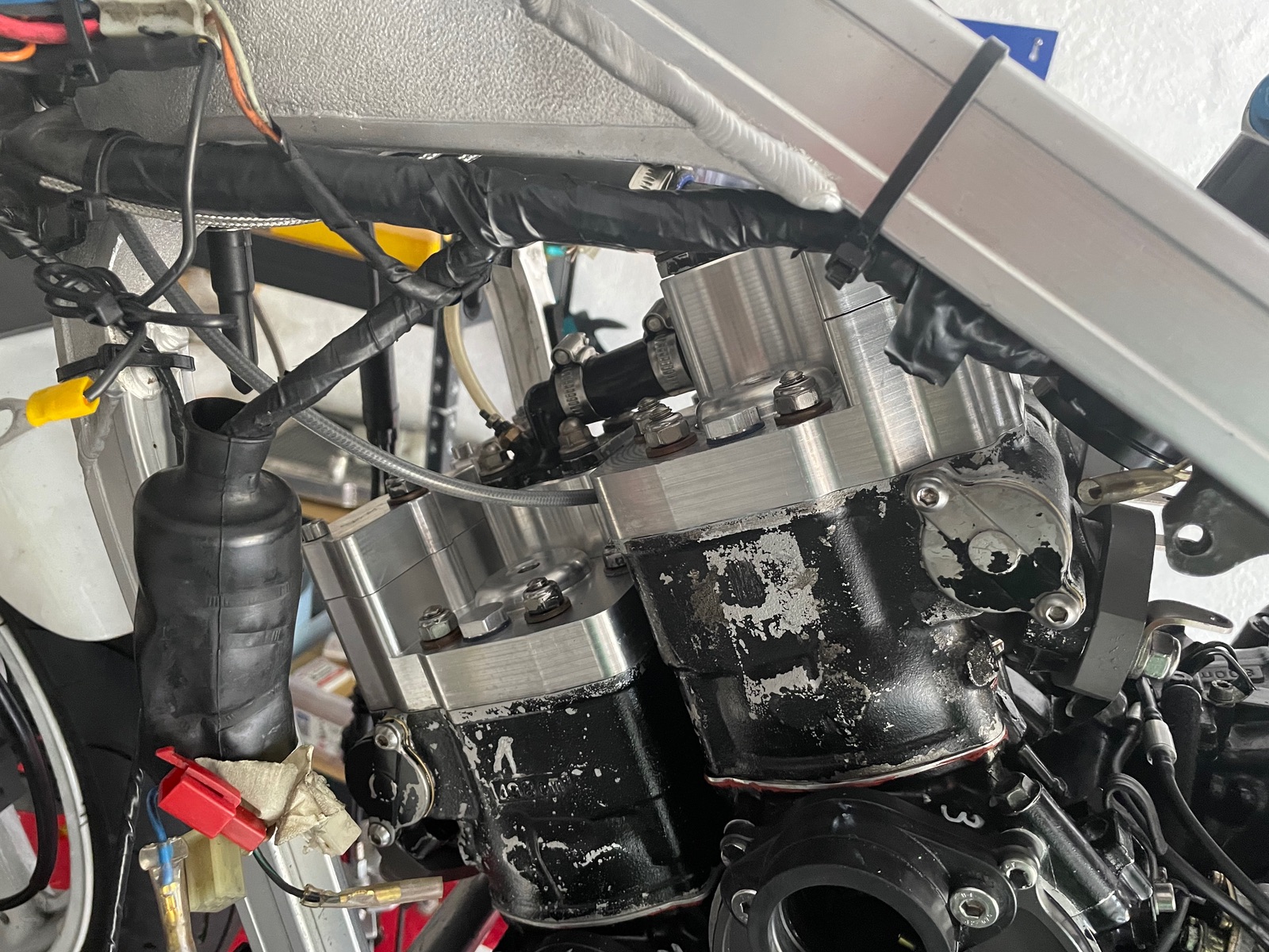

Jetzt kommt der Einbau in den Rahmen
Es scheine so weit alles mit kleineren Änderungen zu passen

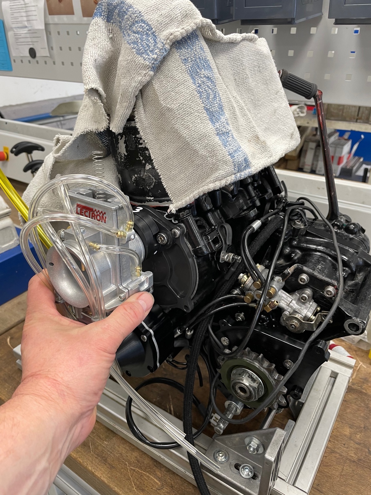

kann mir jemand sagen, wie viel Platz zwischen Luftansaugkrümmer (Schwarzes Luftverteilerstück) und Verkleidung im Serienzustand existiert?

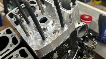

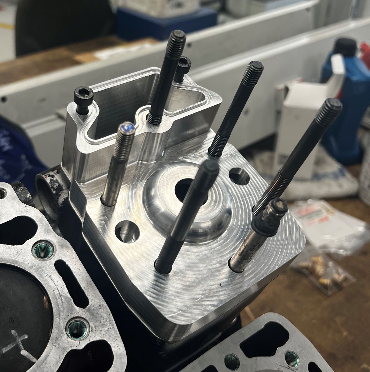

Die Zylinderköpfe habe ich noch nicht montiert. Werde die Höhe vorher noch messen. Komme aber in den nächsten 2 Wochen nicht dazu.

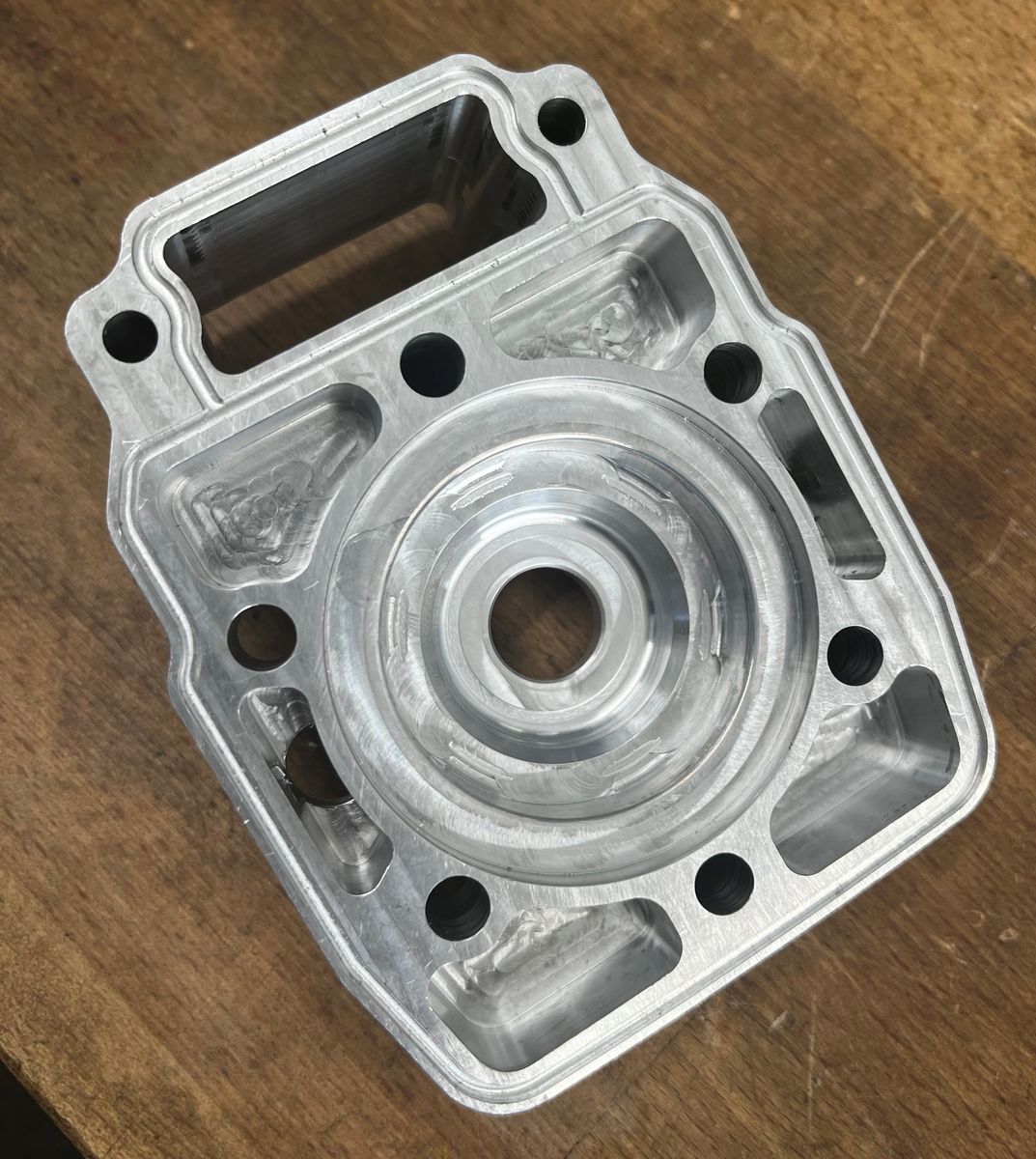

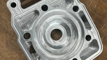

Habe ich bei Stephan Grün bestellt
Sollen dauerhaft halten

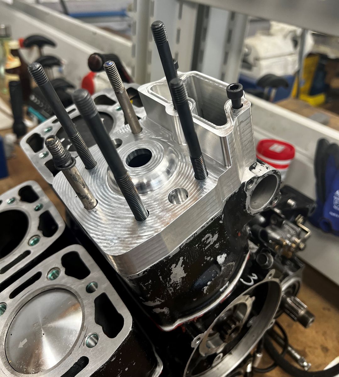

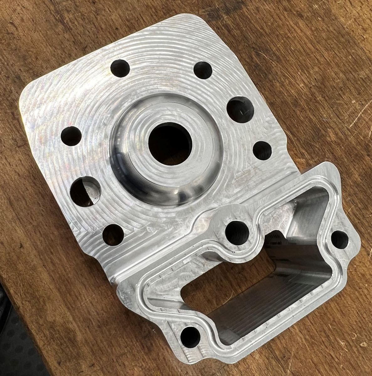

Das werden die Köpfe
Da ich Zylinderköpfe einbauen werde die von einander getrennt sind (Einzelzylinderköpfe) ,regele ich den Volumenstrom am Ausgang jedes einzelnen Zylinderkopfes.
