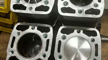

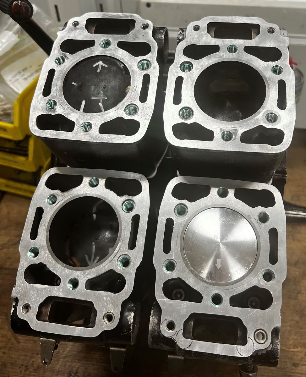

Die Zylinder habe ich so bekommen und musste das Maß mit der dickeren AL-Dichtung ausgleichen.
Der Auslass ist auf die Anhebung des Zylinder angepasst. Kannst du auf dem Bild RG 500 1 sehen. Da ich Big Bore Kolben fahre (57,5 bzw. 58mm) erhöht sich die Verdichtung etwas im Vergleich zum original Zustand.
Durch die Anhebung um 0,7 mm senke ich diese wieder. Um das auszugleichen habe ich Kalotten mit 1mm Tiefe bzw. lasse gerade weitere anfertigen mit 0,7 mm und 0,5 mm Tiefe.
Bei einer Tiefe von 0,5 mm komme ich genau auf eine Quetschkannte von 1,2 mm und leicht erhöhter Verdichtung im Vergleich zum original Zustand (ca. 5% mehr).
Sollte es mit den 0,5 mm Kalotten problematisch werden ( wie sauber dreht der Moter ab 10.000 min/1 hoch) baue ich die mit 0,7 mm ein.
