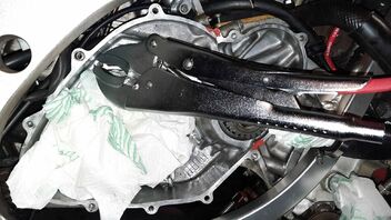

Ich hatte das ja am Anfang schon mit ner Gripzange probiert. Die war aber zu ausgenudelt bzw. nicht "scharf" genug und auch deutlich kleiner als meine Neue. Und wie gesagt - da muss man echt paar Volt in den Unterarmen haben, sonst ist das einfach nicht fest genug. Musste wirklich mit voller Wucht und beiden Händen das Ding zusammendrücken....um dann 1/8 Umdrehung zu drehen. Und dann das Ganze von vorne. X mal.....

So, Ausdreher ist wie erwartet zu breit, Torx Kram funktioniert nicht....
Hatte die Schnauze voll. Fette Gripzange besorgt und das Schmalz in den Armen sprechen lassen.

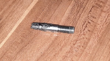

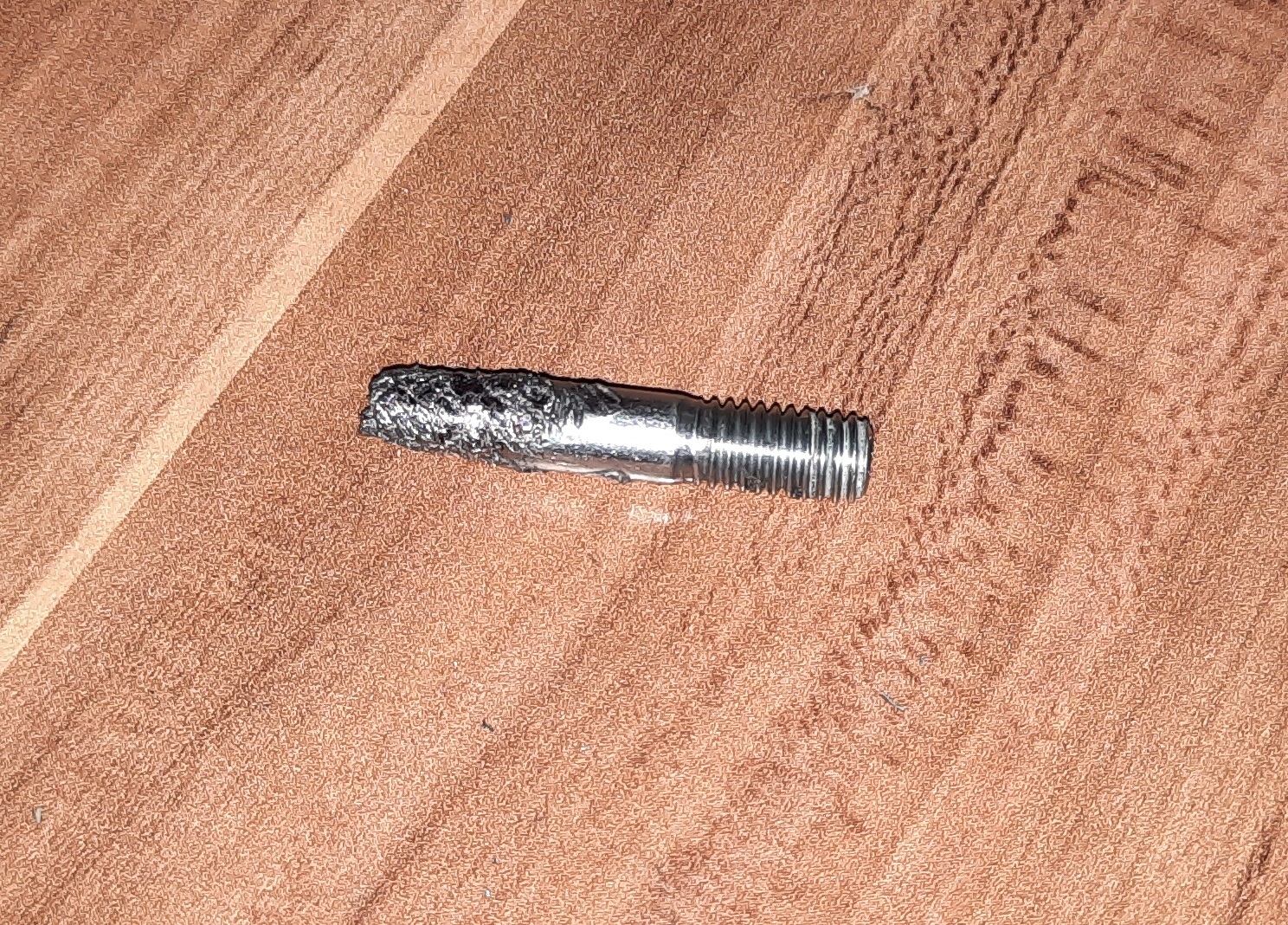

Und siehe da - es bewegt sich was!! Hab das Ding dann ganz langsam rausbekommen. Endlich.....
Das war aber echt Unterarmtrainig vom allerfeinsten. Was man dem Bolzen auch ansieht, haha.
