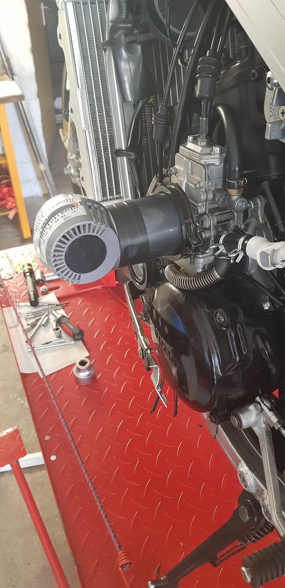

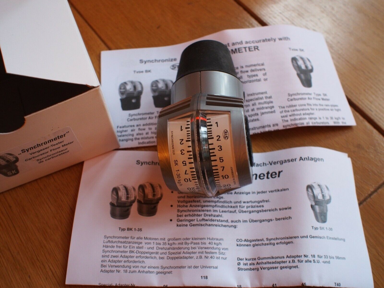

    Hallo Georg,
    deine Überlegung ist aber schon rein theoretischer Natur, oder? In der Praxis ist es mir
    jedenfalls bei meiner RG 500 rein mechanisch vorher nie gelungen, die Vergaser
    so perfekt zu synchronisieren wie mit der beschriebenen Luftmengenmessung!
    Sowohl im Leerlauf als auch im (kritischen) Übergangsbereich zum Teillastbereich!
    (Also, ich meine damit den Moment, wenn man den Gasgriff gerade beginnt zu betätigen
    und die Vergaserschieber gerade beginnen, sich zu heben!)
    ->> Das funktioniert nun perfekt!! <<-
    Rein mechanisch kannst du zwar die Schieberhöhe mehr oder minder millimetergenau justieren,
    ABER das bekommt man eben rein mechanisch nie so ganz genau hin.
    Wohl aber mit der Messung der durchfliessenden Luftmenge. Wenn auf allen 4 Vergasern die
    identische Menge an Luft durchströmt, passt es eben tatsächlich dann wirklich perfekt!
    Optisch standen meine Vergaserschieber vorher auch (mechanisch justiert) vermeintlich perfekt!
    Aber die Einstellung mit dem Synchrometer brachte die tatsächlichen Gegebenheiten dann ans
    Licht, nämlich, dass die Schieber eben doch nicht so perfekt zueinander synchron standen wie
    zunächst angenommen!
    Lange Rede, kurzer Sinn: der Motor läuft so wensentlich "crisper" und hängt perfekt
    am Gas!!
    Ich weiß nicht, ob dir der Name "Randy Norian" etwas sagt!?
    Der äußerte sich in der "Gammalist" unlängst auch einmal dazu. Er schrieb:
    "A number of guys synch the carbs using an air flow meter (myself
    included) this is very accurate and gives you the best small-opening
    synch possible."
    Peter

    ich will nicht hoffen, daß ich hier möglicherweise einen "alten Hut" wiederbelebe,
    aber ich wollte mal kurz meine Methode schildern, wie ich die Vergaser meiner
    RG 500 perfekt synchronisiere.
    Vorweg: ich sychronisiere NICHT rein mechanisch nach der altbekannten Methode,
    sondern mit einem Luftmengendurchflussmesser, auch Synchrometer genannt!
    ->> Synchrometer (STE Typ SK 1-30) <<--
    Das Teil ist nicht ganz billig, ich habe es z.B. bei Ebay für knapp € 30,-
    ersteigert. Schaut einfach mal im Internet nach ...
    Das funktioniert im Gegesatz zur rein mechanischen Synchronisation perfekt und
    mit praktisch 99,9% Genauigkeit!
    Damit gelingt es faktisch jedem, sowohl den Leerlauf, als auch den (kritischen)
    Übergangsbereich zum Teillastbereich sauber hinzubekommen!
    Im Auslieferungszustand hat der STE SK allerdings einen konisch zulaufenden Gummiadapter,
    und passt NICHT auf die RG Vergaser!!!
    Mit der Plastikverschlußkappe einer handelsüblichen Spraydose läßt sich dieses Manko
    aber sehr leicht korrigieren! (siehe Fotos)
    Einfach Kappe von einer Spraydose (kleine Größe) nehmen, entsprechenden kreisrunden
    Ausschnitt mit dem Cuttermesser abtrennen, dann auf den vorhandenen Gummikonus des
    Synchrometes schieben und mit Tape umwickeln, (siehe Fotos) da es natürlich dicht sein muß!
    (paßt dann zu 100% und dichtet perfekt ab!)
    Die Idee habe ich übrigens von folgender Internet-Seite:
    Roserunner's Reviews
    First hand reviews by a man with lots of war stories to base his opinions on ;-) I spent 20+ years writing and reviewing specs while working as a Real Time…
    roserunnersreviews.blogspot.com
    Also ich kann es wirklich nur jedem wärmstens empfehlen!
    Viel Erfolg dabei ...
    Bin gespannt auf die Resonanz von Euch!
    Peter
