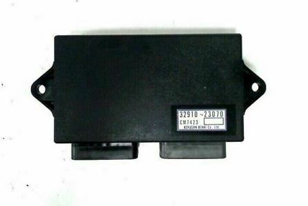

Mag niemand was zu meiner Zündung sagen? (Bild im Beitrag von vor 7 Stunden oben)
Das Bild ist nur das Zündmodul. Da gibts keine Unterschiede glaube ich.
Deine SAPC ist da interessanter!
